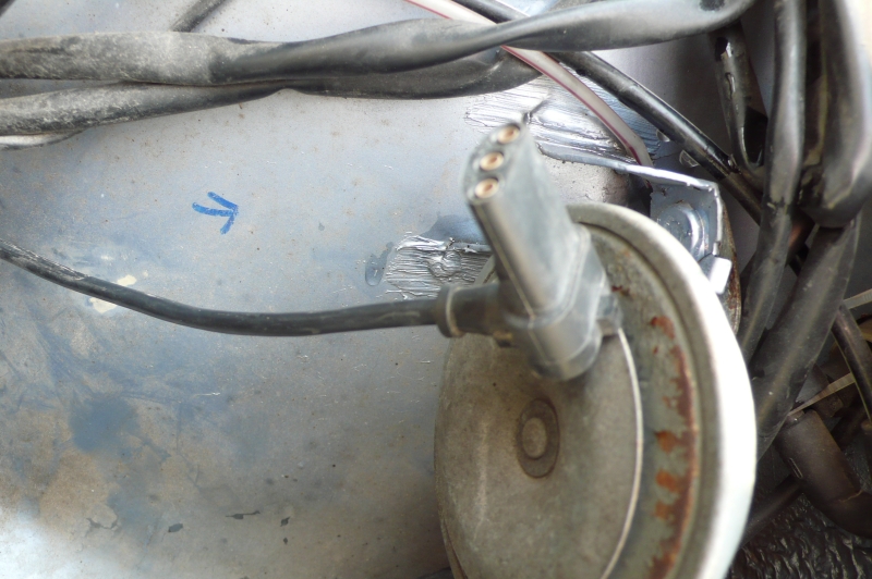

Tuollainen on 1.8 e:n vasemman lampun takana irrallaan, mutta mikä liitin? Numerot oliittimien navoissa on 7, 8 ja 9 aikaisemmin ei ole pistänyt silmään. Johto menee moniurahihnan kiristimen taakse ja vaikuttaisi olevan jokin pyörintänopeusanturi tai muu sellainen, auto kuitenkin toimii lukuunottamatta rikasta seosta.

virranjakajassa kannen alla on se säädin, siihen tulee alipaineletku kiinni. voit testata sen toiminnan kun otat letkun toisen pään irti kannen kupeesta olevasta suodattimesta ja imet siitä letkusta joka on kiinni jakajassa niin jos ilma virtaa vapaasti niin säätimen kalvo on puhki. jos ei vuoda läpi ilmaa, jakajankansi irti ja sitte imet ja katot että jakajassa oleva säädin kääntyy myötäpäivään kun imet
No ei tuota liitintä voi paikoilleen laittaa, ilmeisesti se tulee johonkin adapteriin kiinni kun ensin testeri laitetaan tuohon pistokkeeseen missä on kuusi metallista naaraspuolista napaa ja nuo kolme missä ei ole metallipinnejä, mutta numerot 7-9.
Virranjakajaan ei näytä menevän mitään alipaineletkuja, ainakaan irroittamatta virranjakajan kantta ei näy mitään. Autohan on -91 mallinen 1.8 E katilla.

sama ongelma
itelläki tuollanen pistoke irti mutten löydä paikkaa mihin menis.. Itellä tuo on harmaa ja kone on 2litranen ruisku auto vm84 tosin olisko kone vaihdettu... voiskos joku laittaa foton mihin ton tyrkkäis..
