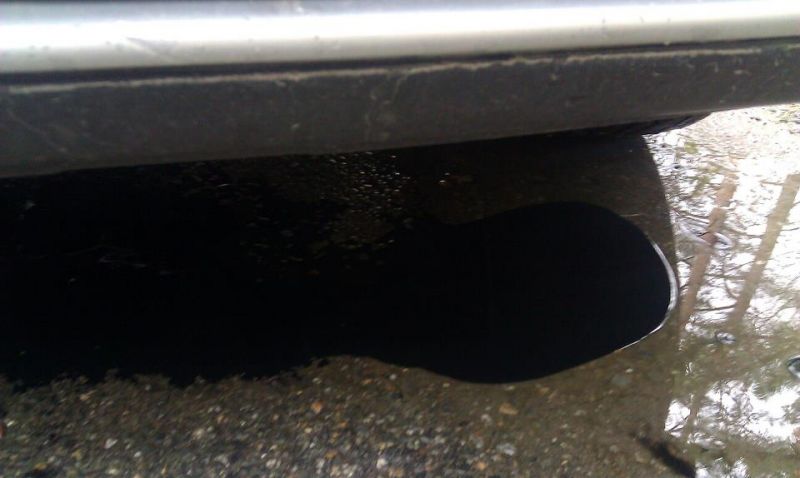

kesken ajon alkoi öljyvalo vilkkumaan, tarkastin öljytilanteen, minimissä oli... ei mitää lisää öljyä.. hetken päästä huomaankin että auto laskee allensa öljyä.. Käynnissä ainoastaan vähän tiputtelee näillä näkymin mutta kun auto on hetken aikaa sammuksissa niin tulee jo ihan reippaastikin öljyä.. ja EPC vikavaloa pukkaa.. Forte käsittelyn jälkeen ennen tuota öljyvuodon huomaamista ei EPC valo palanu.. meneekö vieläkin pumpun oireiksi tuo EPC vai onko nyt tuosta öljyvuodosta johtuvaa?
Tuossa pari kuvaa... Konehuoneesta todella huono laatuinen kuva mutta koko kone huone yltäpäältä öljyssä..
Öljyä vuotaa vain käydessään nyt... tiputtelee alipainepumpun tiivisteestä... aika reippaastikkin.. Mitenkäs toi forte käsittely tuohon pumppuun..
