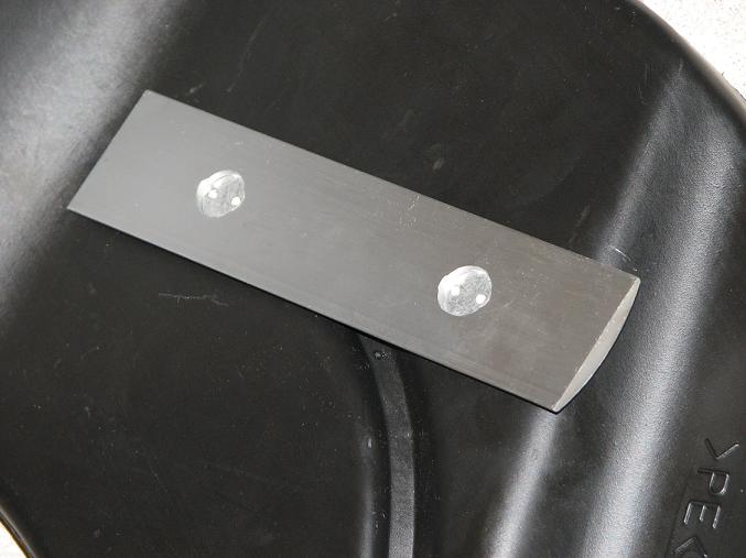

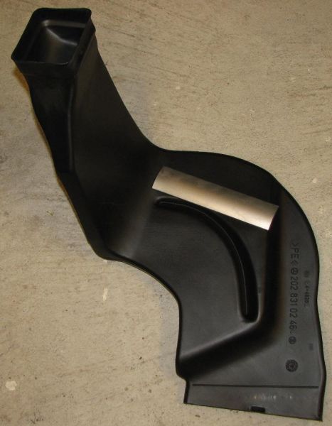

Siinä kun jo tuttuun tapaan revin jalkatilasta mattoja ja verhoiluja sekä ilmastoinnin muoviröörejä niin yhdessä kolisi jotain sisällä...
Pakkohan se oli sieltä ottaa ihmeteltäväksi. Mutta sitä en käsitä miten tuo alumiinipalikka on tuonne joutunut...
Ja miksiköhön se olisi siellä jos on ihan tarkoituksella?

Tuo palikka ei mene tuonne ellei sitä sinne tarkoituksella laita! Oli kova vääntäminen että sen sai poissa tuolta..... Kumma juttu.
meniskö tuo palikka kojelaudan ja tuulilasin välistä? sehä näyttää iha perus lattiasauman peitelistalle.
Viestit: 6024
Paikkakunta: 08/09
Sergey kirjoitti:meniskö tuo palikka kojelaudan ja tuulilasin välistä? sehä näyttää iha perus lattiasauman peitelistalle.
Ei mahdu sieltä. Oikein kun sopivasti käänteli niin meni ilman väkivaltaa takaisin alakautta. Kaiketi takapenkin jalkatilassa on ollut tuommoinen ja se on sieltä matkannut jarrutuksen/alamäen avustuksella tuonne asti.
Näyttää tosiaan joltain koristelistalta. Eloksoitua alumiinia ja takana kaksi upotusta joissa kierrettävät lätkät (kaiketi terästä)
Ja en saanut sitä takaisin tuonne yläkautta yrittämällä. Mutta samapa tuo mikä lienee, laitellaan röörit takas kun se vedenpoistoreikä on rassattu ja tukkoinenhan se oli. Lattiatkin on kuiva kun defa sinne on pari päivää puhallellut.
