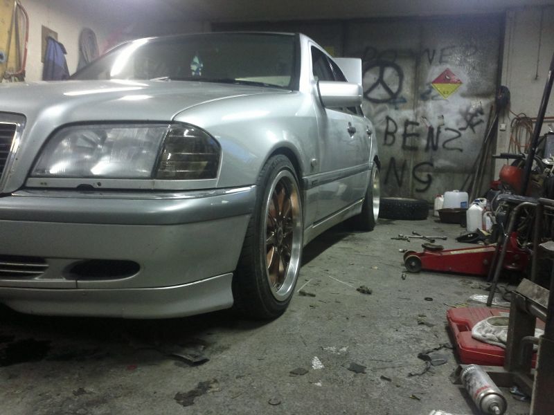

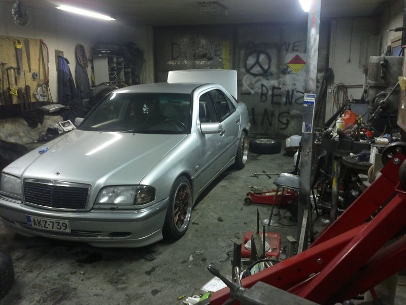

Tässäpä ois muutama foto modailujen jälkeen ja samassa kesävanteiden sovitusta :D
Laatu ei oo parhaimmasta päästä kiitos nokian mutta eiköhän niistä selvän saa :lol:
C250TDT -98

Näin on :D Alkaa omaan makuun olemaan melko siistissä kuosissa..noihin ensimmäisin kuviin kerkesin jo enimmät ruosteet korjata pois joten oli melko risa kun mulle tuli :D Kyllä se siitä etenee.
