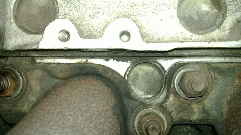

Tossa on nyt sitten tulevaa vertailua varten kuva putsatusta kyljestä kävin äsken heittämässä noin 2km lenkin sen verran että kone lämpes ja vielä toistaiseksi ei näy mitään kuten kuvasta näkyy mutta odotellaan kun saan enempi kilometrejä alle

Venttiilikopantiiviste todennäköisesti vuotaa ainakin tuon öljyn leviämisen perusteella tai sitten tuo pakosarjan tiiviste. jos tuosta tulpalta vuotaisi niin todennäköisesti vain liruttaisi sitä alaspäin kantta pitkin. pitää ajaa pitkä lenkki jotta saat koneen normaalilämpöihin ja öljyt notkeaksi niin näkee sitten mistä vuotaa kun ei se öljy kylmänä vuoda jos vuoto ei ole paha niinkuin pienellä ajolenkillä huomasitkin ettei ole.

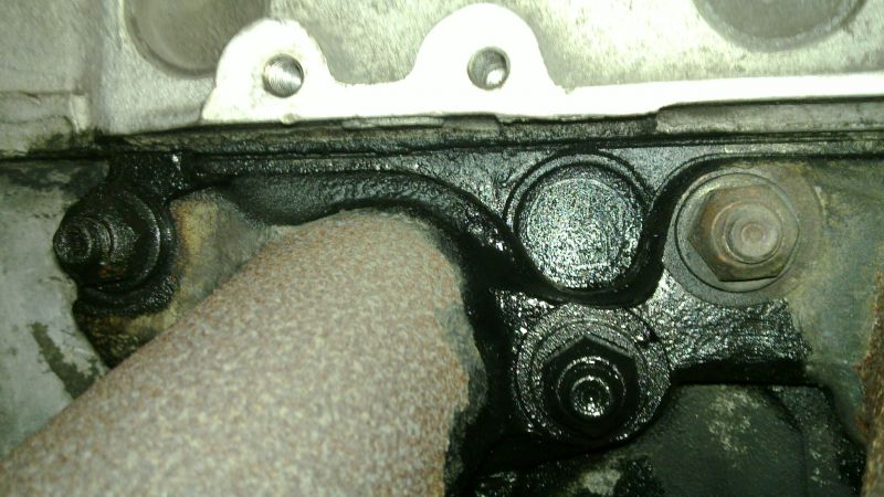

Tossa nyt sitten vertailua 120km takana ja jostainhan tuo nyt sitten vuotaa onko kuitenkin pakosarja ja eikös tuollainen enteile jotain vakavampaa kun pako tilaan noinkin reilusti työntää

Pakosarjan vuojoltahan tuo näyttäs. Paljonko on lullalla rullattu? Aika pieneltähän tuo vuoto kuiteskin näyttää.

Venttiilinohjareita voisi veikata syypääksi jos öljy tulee pakosarjasta kuten näyttää.
Pakosarjan tiivisteen vaihto on muutaman minuutin homma, tarvitsee irrottaa vain pakosarja kannesta ja kaikki mutterithan on hyvin näkyvissä.
Ellei ole käynti- tai käynnistysongelmia ei tuota tarvitse murehtia sen enempää.
Viestit: 2212
Eikös se voi rikkonainen kannentiivistekin vuotaa öllyä männän päälle ja sitä kautta pakosarjaan, jos sitä ei tule vielä mahdottoman paljoa. :idea:
Viestit: 29797
Kyllä :roll: useimmiten ykköspytyllä mutta miksei se ole mahdollista muillekin.
