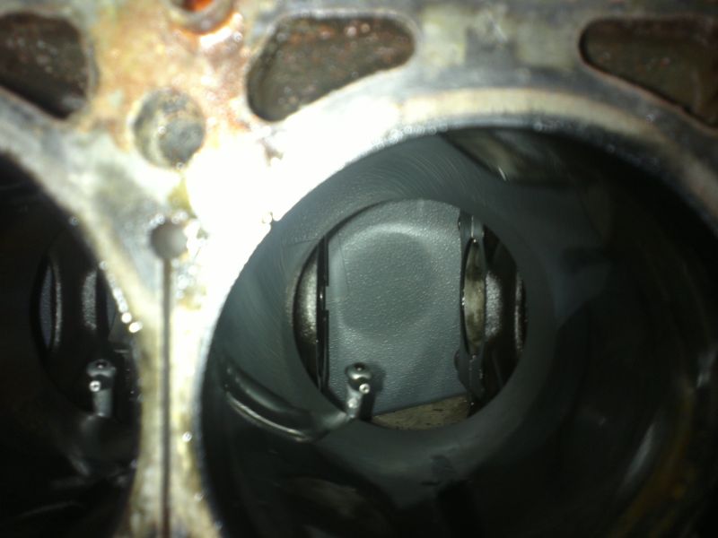

Elikkäs purettiin tuo minun varaosa auton vapari kone ja siinä oli kuitenkin männille öljyruutat vaikka vapari onkin :D turbolle öljyn meno tai paluu paikkoja ei ole jotenka konetta ei todennäköisesti ole vaihdettu. Oisko kellään vertailu kuvaa vaparin ja turbon kankien väliltä että näkis onko nekin vahvemmat? :)
C250TDT -98
Viestit: 7382
Vaparin kangessa menee öljykanava männätapille joka on 26mm paksu.
turbossa ei ole öljykanavaa ja männäntappi on 28mm.

Joo kyllä siinä se öljykanava oli..mutta mitenköhän siinä sitten nuo öljyruutat on? :roll:

eikös nuita ö-ruuttia oo joskus vapareissakin mutta harvinaista herkkua.. ja vielä kutos kone :? 200reetä ainaski löytyy semmosia.
oliko kone minkä ikäsestä autosta? ja kenties lohkon numerosarja kiinnostais :wink: ei muutakun ettimään turbon veivejä ja mäntiä jne niin saat kovan st-lohkon :wink:

moottorin numero oli jotain 603.011 18?

Noh :D farkusta jo löytyyki alkuperänen turbokone joten ei ole tarvista. Mutta lohko ja koneen sisuskalut muutenki myytävänä! :D ostakkee pois.Tuossa muuten oli turbomallin öljynsuodatin jalka kans.

Onko siinä vaparin vai turbon männät :shock:
Alkaa kuulostaa ihan aidolta turbokoneelta minkä vaihdoit aitoon turbokoneeseen :shock:

Mika.T :n kuvauksen mukaan vaparin kanget ja männät ois. Ja tuo varaosa koslakin pitäs olla vapari ihan alunpitäen. :roll: Mutta jos jollain ois tarvista tolle lohkolle niin saapi hakkee pois tilaa viemästä. Pytyt näytti kaikki ihan kuin uusilta :wink:

Jatketaampa tähän ku tällä hetkellä markilla on kolme kuusnollakolmosta irrallaan. Kahdessa nuista on lohkon kyljessä A B kirjainten kohdalla aata kohden muistaakseni, yhdessä beetä kohden nuoli. Mikäköhän tuon A:n ja B:n ero on ? Toisessa lohkossa missä on A niin on öljyruutat... Numerot on kyllä erit

Turpokone on ainakin aina A. Kapiakantisesta en sano mittään mutta moniventtiilissä vapari on B vaik sielä onki oljyruutat. En tiijä sanua mikä on pohojimmiltaan nuijen kirjainten ero... :?
