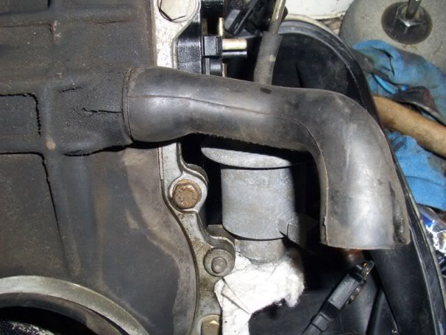

Ensin kyllä kävisin mahdolliset imuvuotopaikat läpi, eli joutokäynnin säätimen letkut ja jakajan ja imusarjan välisen kumikaukalon.
Niillä on tapana aikaa myöten halkeilla.
Laitetaan nyt kuvakin, millaisia saattaa olla kumiosat :roll:
Tuo halkinainen letku menee joutokäynnin säätimelle.
Viimeksi muokannut Jani, 27.8.2006 22:00. Yhteensä muokattu 1 kertaa.

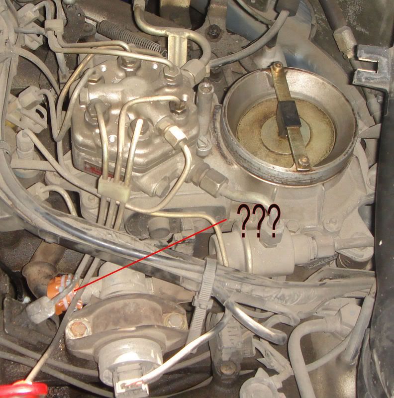

Missä tuo tyhjäkäynninsäätimen alipaineletku sijaitsee? Löysin tosta imusarjan edestä vähän saman tapaisen letkun joka oli kanssa halki tosta samasta kohtaa. sormella tukin sen auton ollessa köynnissä, niin kyllä siinä selvä alipaine tuntui. Tein siihen pikavirityksen teipillä ja nippusiteellä, mutta kierroksest heittelevät edelleen ja sammuilee, joskaan kierrokset ei heittele yhtä paljoa kuin aikasemmin. Löytyykö noita uusia letkuja ihan tavallisista varaosaliikkeistä?

Kumisa@pas kirjoitti: Missä tuo tyhjäkäynninsäätimen alipaineletku sijaitsee? Löysin tosta imusarjan edestä vähän saman tapaisen letkun joka oli kanssa halki tosta samasta kohtaa. sormella tukin sen auton ollessa köynnissä, niin kyllä siinä selvä alipaine tuntui. Tein siihen pikavirityksen teipillä ja nippusiteellä, mutta kierroksest heittelevät edelleen ja sammuilee, joskaan kierrokset ei heittele yhtä paljoa kuin aikasemmin. Löytyykö noita uusia letkuja ihan tavallisista varaosaliikkeistä?
Siinä se on suunnilleen keskellä konetta imusarjan päällä.
Tulee ilmamassamittarin alta joutokäynnin säätimelle.
Saattaa olla hyvinkin jakajan ja imusarjan välinen kumikaukalo rikki myöskin (näkyy myös tuossa aikaisemmassa kuvassa)
Sekään ei kovin kallis osa ole.
Koitan etsiä paremman kuvan päivällä.
Kyllä se Veholta tai KL:stä tarvii varmaankin hakea.
Maksoi muistaakseni jotain 8-10€ Veholla.
Mullakin saattaa jopa olla yks ehjähkö jemmassa, pitää tarkistaa sen kunto.
Sen saisit nopeammin ja halvemmalla kuin veholta, viimeksikin joutui tilaamaan :roll:

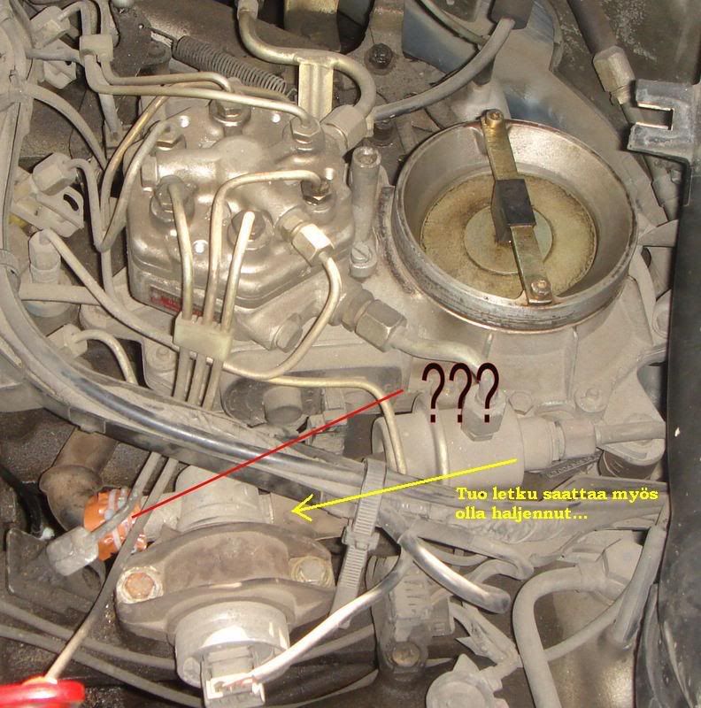

Onko tuo se tyhjäkäynninsäätimen alipaineletku? Toi letku on tosta teipatusta kohdasta n. 2cm matkalta halki.

Vaihdon tarpeessa näyttäisi tuo letku olevan.
Kumisa@pas kirjoitti:Onko tuo se tyhjäkäynninsäätimen alipaineletku? Toi letku on tosta teipatusta kohdasta n. 2cm matkalta halki.
Periaatteessa ei, käytännössä juu. :D Sinällään tuolla letkulla ei ole tarkoitus "viedä" alipainetta mihinkään vaan tyhmäkäynnillä moottori saa ilman tuon letkun kautta (ja sinne muodostuu siksi alipainetta). :nocando:
Eli se tyhjäkäynnin säädin on se alumiinimollikka siinä kuvan etualalla. Toinen letku menee sinne ilmamääränmittarin alle. Janilla oli vissiin halki tämä toinen letku vai kui?

Kumisa@pas kirjoitti:Toi letku on tosta teipatusta kohdasta n. 2cm matkalta halki.
Joo, se on toinen letkuista.
Ja toisella puolella sitä säädinmokkulaa on samantapainen letku, joka näkyy myös kuvassa.
Se noista kai yleisemmin menee halki, eli kannattaa sekin tarkistaa.
Tuo koneen puoleinen letku on se hankalampi vaihtaa :?
Pitää ainakin kylmäkäynnistys-suutin irroittaa ja ahdas väli imusarjan alla.
Mulla saattoi olla toisessa koneessa ehjänä juuri tuo letku.
Sen saat halvalla, jos et uutta halua hankkia...
Toisen puolen letkut on kaikki halki :roll:
