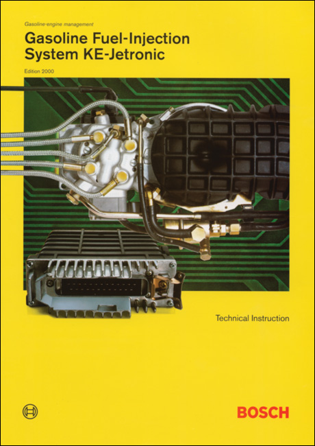

Toimii ilman boksiakin. Ke-jetin ero normi K-jettiin on minusta se, että siinä kylmäkäyntisäädin on korvattu sähköboksilla. Sähköboksi hoitaa siis ainoastaan kylmyydestä ja kuormituksesta johtuvan rikastamisen. Normaalisti lämpimällä koneella ja kevyellä kuormalla ei sähköt vaikuta seokseen mitenkään. Minulla oli kerran saksantuonti 420se. Siinä ei aivot pelanneet, joten töpseli oli irroitettu imamäärämittarista. Se pelasi täysin normaalisti, lukuunottamatta lämmityskäyttöä, jolloin koneen kakominen oli vertaansa vailla. Ymmärtäähän sen, kun ei ole ollenkaan rikastusta toiminnassa ja kone on kylmä. Käyntiin se kuitenkin lähti pikku pakkasellakin noin kymmenennellä yrittämällä.
Mekaanisessa ruiskussa ei ole vikapaikkoja kovin monta. Jos edes bensapumppu pyörii, niin silloin koneen pitäisi saada soppaa. Voihan tässä tapauksessa olla, että bensapumpu pyörii vain starttauksen aikana. Kun avaimesta löysätään, pysähtyy myös pumppu. Mielestäni bensapumpun toimiminen pitäisi tarkistaa ensimmäiseksi.

Tarkista painemittarilla tuleeko käynnistys suuttimelle järjestelmä paine n 5,4 Bar(imukanavassa kaasuläpän jälkeen.)Sehän pitäis olla siellä alta aikayksikön jos painevaraaja on kunnossa. Niin eikös tässä kumminkin kipinä ollut.
Oletus: KE -jet
