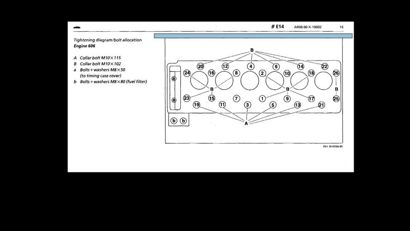

Multiviri kirjoitti: Sitten vuorossa on kannenpulttien irroitus, niiden irroitusjärjestystä en muista. Jos joku muistaa järjestyksen voisi sen kertoa :D
autodidakti
Viestit: 2981
Kiitokset felmitille, nyt on tuokin tiedossa. Irroituksessa sävellettiin 605:en järjestystä :)

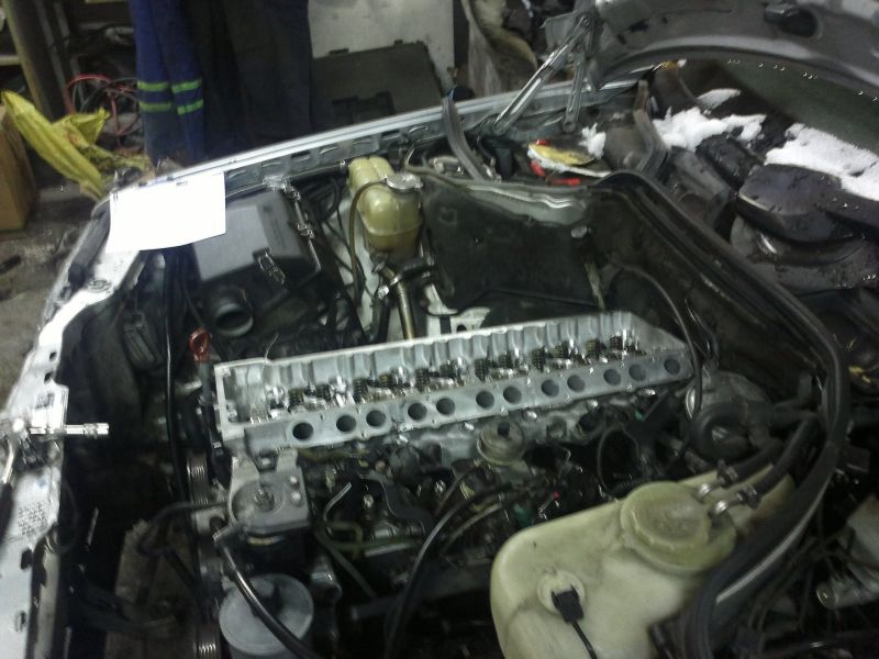

Viestit: 2981
Kuva tuohon tilanteeseen jäi. Pitää vielä hakea öljyt ja nesteet sekä pakosarjan tiiviste kun oli turbomallin tiivari tiivistesarjan mukana. Eihän 606 vaparrin ja turbon kansinahkoissa oo eroa muutakuin se että turbon tiiviste on peltinen? Laiteltiin copper gasketin kanssa paikoilleen niin ei pitäisi alkaa vuotamaan. Pitää kirjoitella kun koneen ääressä on jonkinlaista ohjetta kasaamiseen :)
