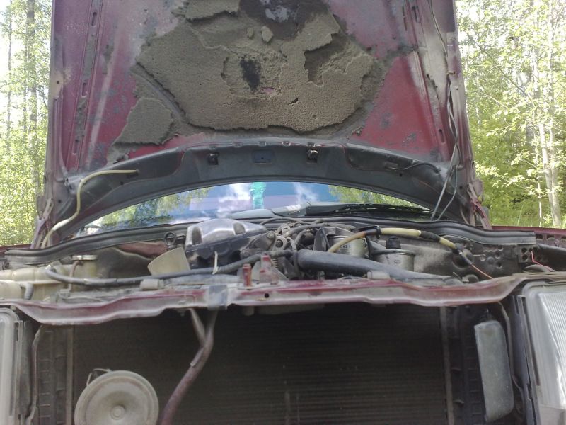

300tdt vm 90 öljypohja pitäis vaihtaa ja kokeilin jo irroitin kallistuksen vakaajan sitten moottorin kumityynyjen kuusikolo pultit alakautta js sitte vinssillä yritin konetta nostaa ylemmäs että mahtuis öljypohja tulemaan mutta eipä kone liikkunut yhtään ylemmäs koko keula vaan nousi.pitääkö purkaa enemmän että sais konetta ylemmäksi.

Mites, sulla on vielä aski ja kartaani kiinni? Kone kuulemma mahtuu tulemaan askinkin kanssa, mutta jos koittas kardaania irrotella?
Emmä sitä ole koskaan koittanut nostaa enkä tiedä mistään mitään, mutta tällaisia arvauksia vain.
Viisaammat jatkakoot.
Viestit: 29724
Kyllähän se nyt pitäisi jonkin verran nousta moottorin tukityynyjen ollessa irti ?
Visko + siivet pois, ne ovat lähellä syyläriä...

Itellä 250d riitti ku otti kallistuksenvakaajan irti ja moottorin kumityynyjen päältä (yläkautta) 17mm kannalla olevat pultit irti ja vinssillä alkoi vinssaamaan nii paljo ko suinki vaan nousee, rintapeltiinhän tuo lopen tökkää.

niin ettet olisi ollu vaan liika varovaanen .. tottahan keula ensin nousee hiukan mukana ennenku kone alkaa nousta :wink: en tiä joutuuko tuossa ruuvata öljypumpun irti sillon jo kun ö-pohja on raollaan?? pikkumersus ainaki joutu mutta se onki pikkunen ja ahdas :roll:
Viestit: 29724
Niinjuu jos auto oli pyörillään niin korihan nousee aika lailla perässä kun moottori-vaihteistopakettia nostetaan :idea:
Öljypumpun joutunee irrottamaan, ainakin minä olen joutunut, saadakseen öljypohjan pois.

Terho P kirjoitti:niin ettet olisi ollu vaan liika varovaanen ..?
joittenkin yksilöiden kanssa ei aina auta raaka väkivalta :lol:

200 turbottomassa Deessähän tuo nous motti ihan kivasti tyynyt irrottamalla viime kesänä pohjaa vaihtaessa. Muistaakseni vain kallistuksenvakaaja irroitettava.

nostin konetta siitä kannen pyöreästä reijästä syylärin puoleisesta päästä kun jäi kansi remontin jälkeen moottorin nosto lenkki laittamatta pai
koilleen enkä muista mihin se kuuluu. Onko nosto kohta oikea. Onko merkitystä irroittaako moottorin kumityynyt ylä puolelta melko ahdasta tai alapuolelta kuusikolo pultit. Entä miten öljy pumppu miten on kiinni.
Viestit: 29724
Imusarja takapään pulttien alle. Eipä siitä tässä apua olisi.
Ei.
Kuusiokoloruuveilla, helppo irrottaa.
