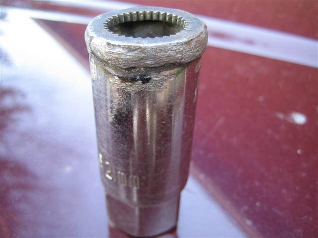

olisko kellää kuvaa laittaa tästä kyseisestä "avaimesta" tai tästä lukkorengas vaihtoehdosta? miten siihen se hylsy menee ku siin o se suutinputki kiinni.? en ihan ymmärtäny näistä vihjeistä mitä annettii.
AM
Mr.Tuning
Viestit: 5933
Liittynyt: 01.10.2005 19:17
Viesti Kirjoittaja AM »
Siitä lähdöstähän ruuvataan tietysti ensin se putki pois edestä. Ihan 14mm kanta siinä mistä putki irtoaa.
Itsellä tuollainen lukkorenkaasta+hylsystä tehty avain. Lukkorengas vain hitsattu tulppahylsyyn kiinni. Hylsyn pitää tosiaan olla tuollainen pitkä että ylettyy ruuvaamaan...

suuret kiitokset todella hyvästä kuvasta. saakos noit lukkorenkaita ostaa ihan kl-varaosista?
