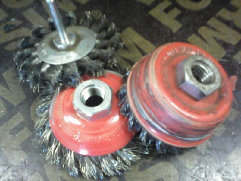

voinen kyllä todeta että semmonen teräsharjatupsulaikka on kaikkista paras värkki mitä olen tähän mennessä löytänyt niin ehjän pellin ettinnässä kun massan poistossa.

eero1989 kirjoitti:voinen kyllä todeta että semmonen teräsharjatupsulaikka on kaikkista paras värkki mitä olen tähän mennessä löytänyt niin ehjän pellin ettinnässä kun massan poistossa.
Niinkö mimmonen? Onko kuvvaa?
Laita paineilmakäyttöseen vinkuun/pirraan/p*rsereikäuliskoon tjsp. sellanen meleko karkiakarvanen n. 40-50mm teräslankaharjalaikka 6mm varrella. :arrow: Homma rokkaa. Mähjä ei tartu laikkaan pahasti kun kierrosta on liki 20krpm. Laitteiston saa n.30eurolla mikäli riittäväntuottonen kompressori jo on. Kokokasvosuoja on mukava jottei partakone leikkaa kiinni seuraavassa ajossa. :idea:

tuollaisia on ne paljon puhumani tupsulaikat, punasissa on alkanut jo tupsut harvenemaan ja lyhenemään mutta tuo vinkuun tuleva on melkeist uus,, semmoset missä on sellaista pientä kiharaa noissa langoissa on kevyempään kiillotus työhön..

Noku ohuven T-paijanki naulaa niillä rautakarvoilla mahanahkaan kiinni. Mennee parranajuki äkkiä rälläkkähommiks. :happy: Lähtöövät vihasesti ku on rinkiä tarpeeks. :idea:
