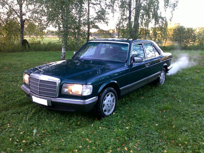

Hyvältä näyttää!!!

:kuume: hiukan on makeen näkönen! 8)

Ville500 kirjoitti::kuume: hiukan on makeen näkönen! 8)
No onpa kyllä! Vanteet sopii kuin nenä päähän! Ja porkkanavilkut ovat kuin piste iin päälle. 8)
