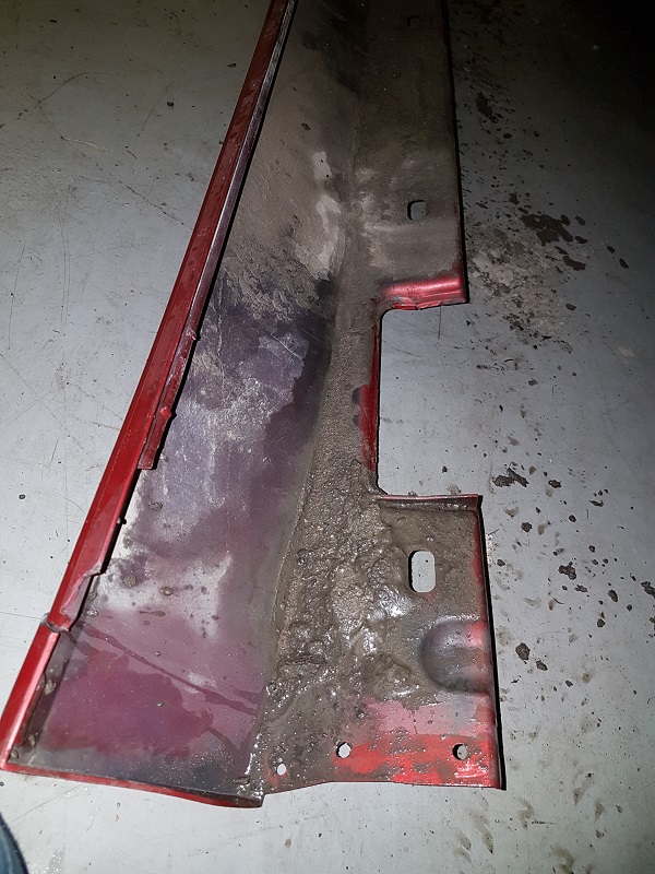

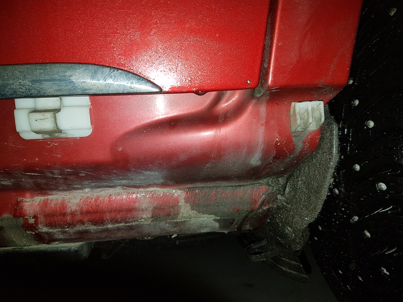

Re: GLE:n W212
Johonkin olen aiemmin postaillut kuvia. Näissä kuvussa on 2 vuotias W212.
Tuon helmamuovin rakenne on ns. tuulettuva, joka toimii varmaan hyvin silloin kun ajetaan vain päällystettyjä teitä. Sadevesi huuhtelee helman taustaa puhtaaksi ja ilmavirta kuivaa sen kun sade loppuu.
Suomessa tilanne on toinen. Täällä helmamuovin ja varsinaisen helman väliin kertyy saveksi muuttuvaa pientä kiveä, hiekkaa ja pölyä joka pakkautuu ilmavirran vaikutuksesta helman takaosaan. Talvella kyseinen savi välillä kastuu ja välillä jäätyy. Jäätyessään se liikuttelee helmamuovia niin että se saattaa osua jopa oven alareunaan tai vähemmälläkin savimäärällä helmamuovin ja korin välisen liitoskohdan maali hieroutuu puhki.
Minä suosittelen että helmamuovit kannattaa käyttää irti 2-3 vuoden välein ja puhdistaa ylimääräiset savet ja sorat pois.
Muutama kuva:
Muutama kuva:
- Liitteet
- 20161028_180537_1.jpg (222.68 KiB) Katsottu 51593 kertaa
- 20161028_180524_1.jpg (213.72 KiB) Katsottu 51593 kertaa
- 20161028_180517_1.jpg (205.39 KiB) Katsottu 51593 kertaa
