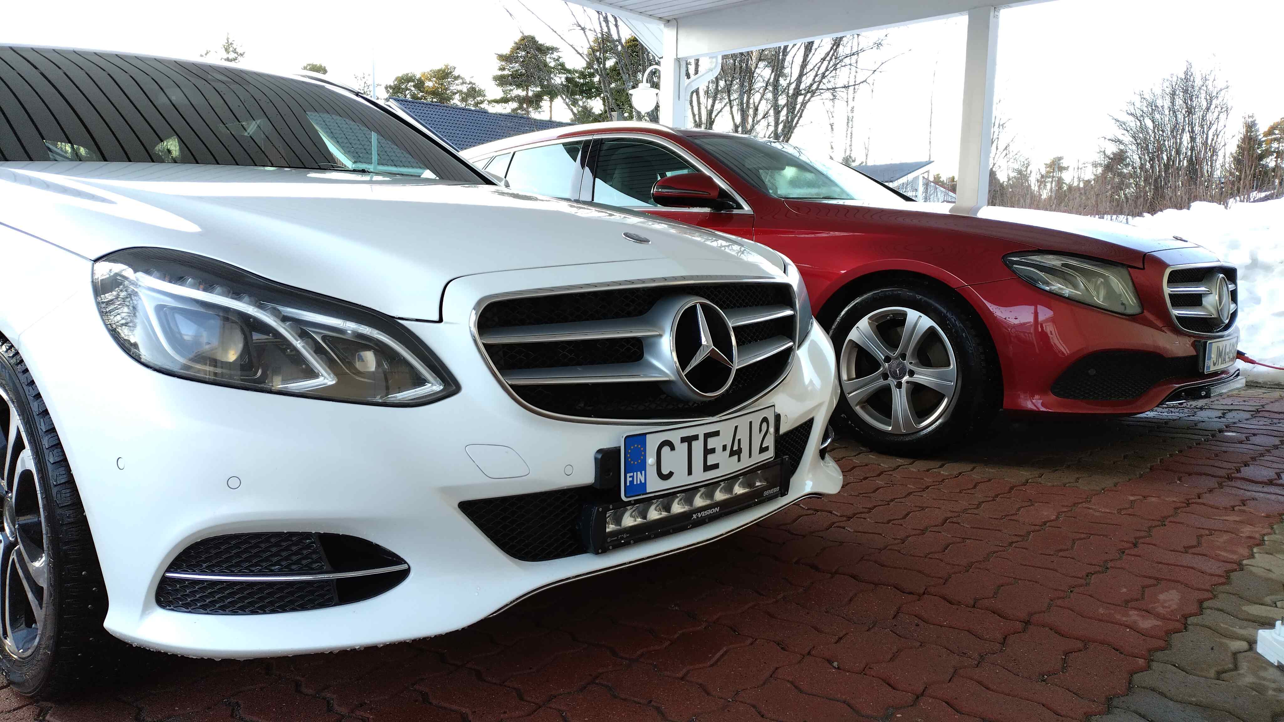

Nokalla on mielenkiintoinen rakennelma, jota ehdin hieman ihmetellä päivänvalossa. Kuultuani edelliseltä omistajalta asennuksen MB-Osan tekemäksi ja että automatiikka toimii (ilmeisesti lähi- ja kaukovalojen välillä?) edelleen, tuota pitää kokeilla käytännössä ennen kuin lähden tuunaamaan yhtään mitään. Panelikin on se sama, jonka olisin itsekin asentanut. Samanlainen X-Vision Genesis 600 oli se mustaan 220 CDI:hin asennettu neljäs lisävaloasennukseni, joka jäi lopulta paikalleen.
Alas asennettu paneli on suuntauksestaan tarkka, mutta onhan farkussa takana ainakin viikonlopun yli hyvin ryhdissään pysyneet ilmajouset ja tuon panelin valokuvio on hyvin hallittu kyljelleen kaadettu ovaali, joten jotain onnistumisen edellytyksiä lienee olemassa?
MB-Osa oli ilmeisesti piilottanut CANM8-Highbeam lisävalokontrollerin matkustajan jalkatilaan ja tuonut ohjauksen konepellin alle rintapellin läpiviennistä. Ellei automatiikka toimi kuten odotetusti, sitten ei ole kummoinen temppu lisätä tuohon releen ohjauslankaan lisävalopanelin tappokytkin, jolla saa valita onko paneli käytössä vai ei.

Tuossa vielä kuvakin siitä lisävaloasennuksesta
Odotan mielenkiinnolla, miten X-Vision Genesis osaa käsitellä asennuksen noin alas. Kilven yläpuolelle asennettuna se on mitä mainioin kaukovalo.

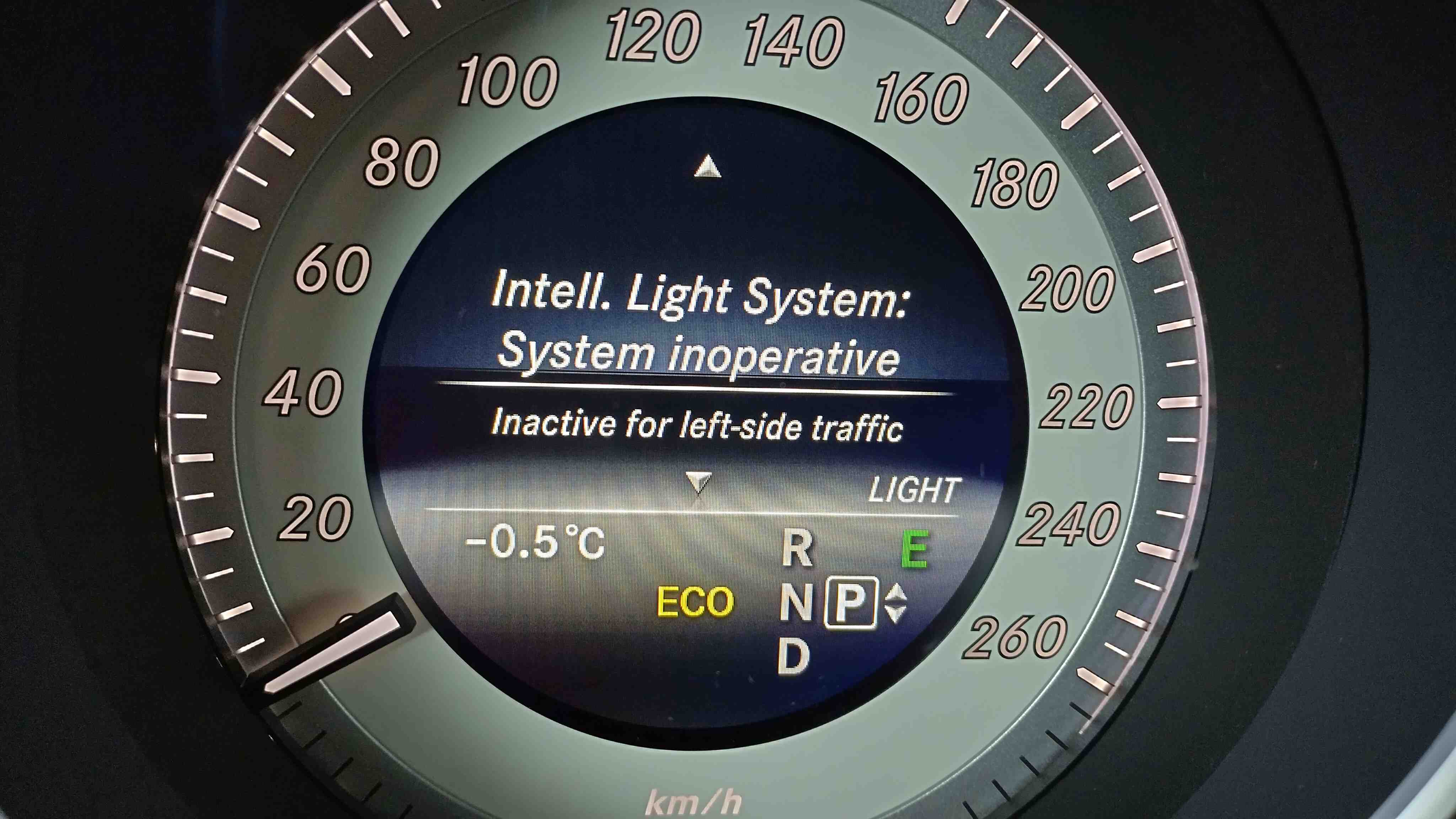

Tarkoittaako koodi 642 mukautuvia ILS valoja? Se on tässä autossa estetty. Valinta näkyy valovalikossa, mutta ILS:n sanotaan oleva "inoperative", eikä sitä voi valita käyttöön. Automaattinen lähi- ja kaukovalojen vaihto sen sijaan on ja toimii myös ja paneli seuraa sitä, koska lisävaloja mitä ilmeisimmin ohjaava CANM8 kontrolleri vahtaa kojetaulun sinistä kaukovalon merkkivaloa. En avannut sisustusta katsoaksen mitä sinne on asennettu mutta toiminta on tuttua:
Kyllähän tuossa pitäisi olla adaptiivisuus. Eikä ILS-ledejä ole käsittääkseni tehty ilman sitä? Onko lisävaloasentaja tehnyt jotain omia koodauksia?
212 Faceliftin perusvalot oli heijastinumpiolla olevat ledit joissa oli h7-halogeenipitkät. Eikä niissä ollut mitään älyä. Näitä ei Suomeen tuotu vaan maahantuoja oli raksinut ILS:n vakioksi.
213 perusledeihin (LED High Performance) sai lisävarusteena on-off tyylisen kaukovalosihteerin. Lisää rahaa pöytään latomalla sitten Multibeamit.

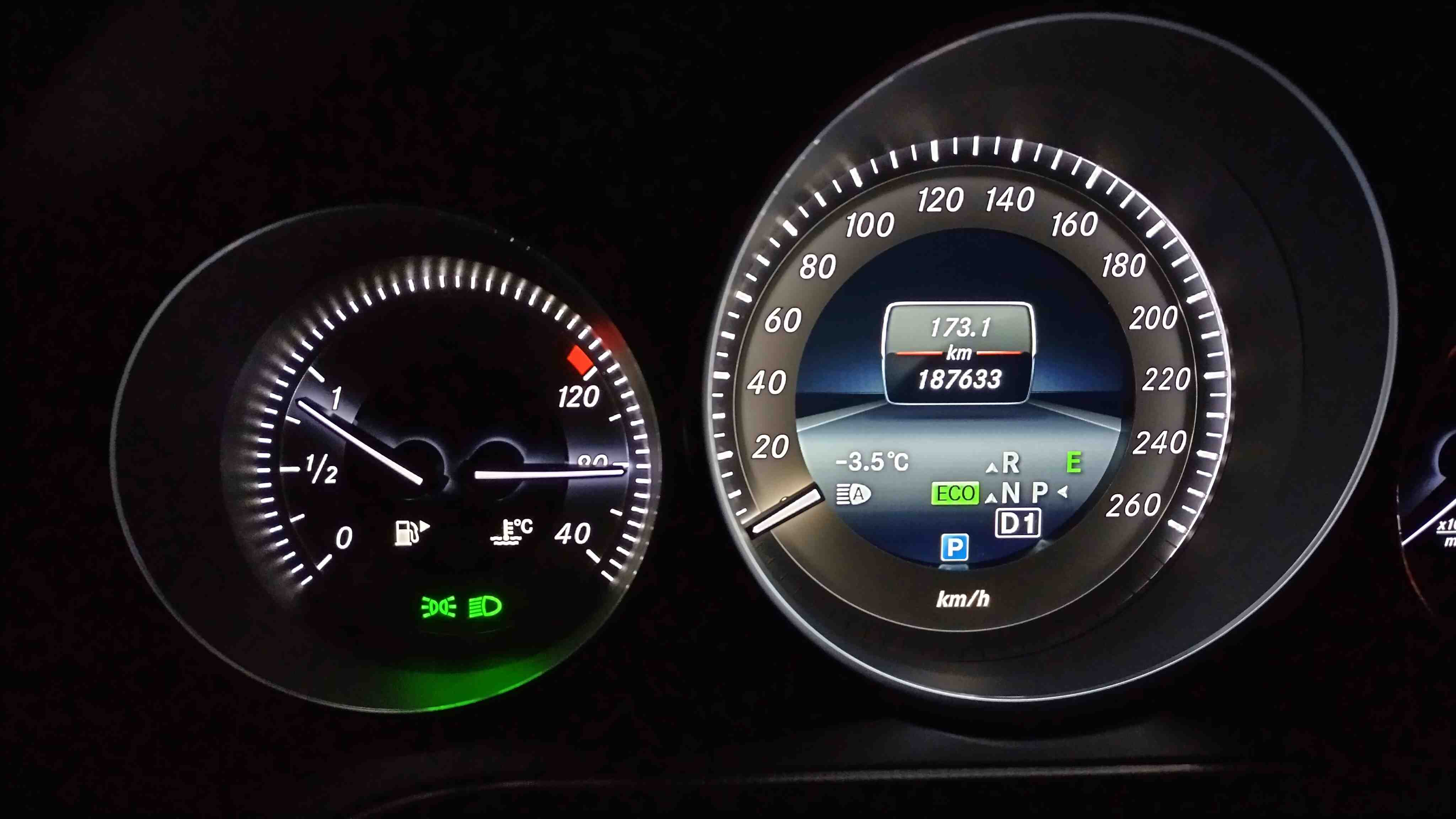

Viestit: 2981
Re: GLE:n S212
Joku häikkä on valoissa jos eivät mukaudu vastaantuleviin. Katso valikosta ettei ole vahingossa valittu toisenpuolen liikennettä :D
Itellä teki kerran saman että toimivat kuin vahemmat valot eli kaukovaloavustimena, paluumatkalla jo olivatkin adaptoituneet takaisin normaaleiksi. Jos jostain saisi kytkettyä tuon adaptiivisuuden pois ja pelkän kaukovaloavustimen käyttöön, ei takapenkillä olisi odottamassa CanKey asennusta ja kokeilua vailla miten pelaa 212:ssa. En ole vielä löytänyt miten saisi disabloitua adaptiivisuuden helpolla niin että toimii pelkkänä kaukovaloavustimena

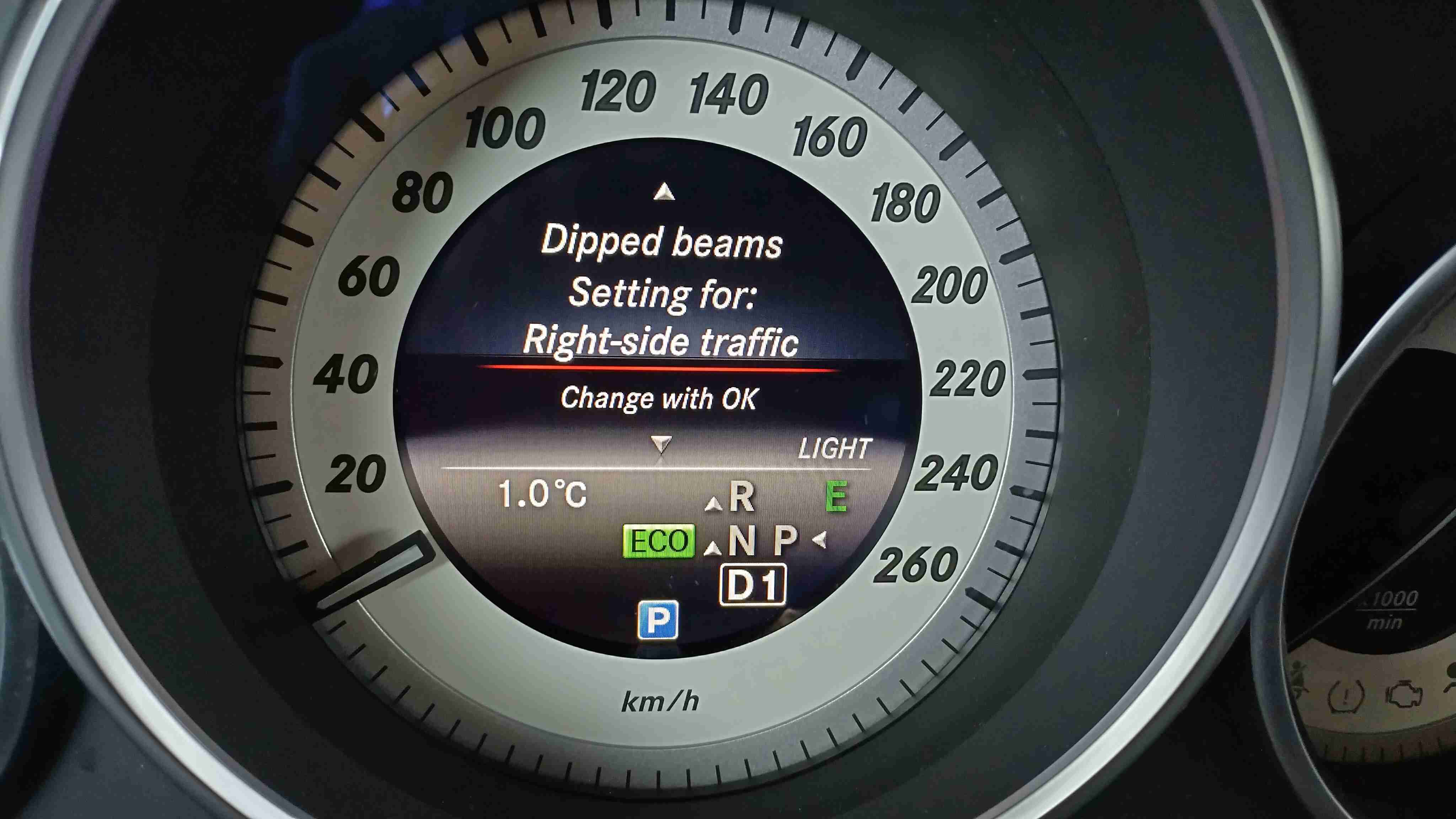

Onko valikossa säätöä vasemmman/oikean puoleisille ajovaloille?
E200 BlueTec 16 (212.006)
CLK 500 -02 (209.375) ex
740 GLE
Viestit: 2658
Liittynyt: 18.10.2010 23:09
Re: GLE:n S212
Viesti Kirjoittaja 740 GLE »
Kyllä siellä on eri asetus lähivalojen epäsymmetrisyydelle. Se on oikeanpuoleisen liikenteen asetuksissa ja silmämääräisesti valokuvio näyttää aivan tämän asetuksen mukaiselta. Tämä auto tulee määräaikaishuoltoon Oulun MB-Osalle toukokuussa, jolloin tarjoutuu mahdollisuus tarkistaa mitä valoasetuksille on tehty.

Ennen kuin lähtee purkamaan tai muuttamaan valokytkennöistä edes mitään asetuksia valikoista, kannattaa lukea tuossa kyseisen auton threadissa selostamani valokytkentä, joka tekee jo valmiiksi ihan mitä kuski tahtoo ilman mitään menuvalintojen räpläämistäkin. Eli autoa voi ajaa täysautomaatilla ILS-valoilla tai käsin lähi- ja kaukovalot vaihtaen ja kumpaakin joko lisävalopanelin kera tai ilman sitä.
Minun jäljiltäni valokatkaisimen A-asennossa auto on konffattu käyttämään ILS-täysautomatiikkaa päivävaloilta täysille kaukovaloille saakka tilanteen mukaan. Pakkovaloasennossa joutuu / saa vaihtaa valot itse. Eli valinta automatiikan ja käsikäytön välillä ei tarvitse valovalikon säätämistä, vaan yksi napsu valokatkaisimesta riittää. Lisävalopanelin tappokytkin on kojetaulun alla kuskin vasemman polven yläpuolella. Se jäi vähän piiloon kun en raskinut porata sille reikää saarnipuiseen kojetauluun.
