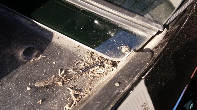

Pesun yhteydessä huomasin takalasin alanurkan vesikanavan tukkeutuneen. Tukos oli kerännyt jo kasan neulasia jonkin matkaa ikkunan sivua myöden. Kuva kertonee mistä on kyse ja kuvatessa oli ensimmäinen imurointi jo tehty, joten sedan-korisella ajavien kannattaa seurata tuota paikkaa pesussa

740 GLE kirjoitti:ECO Start/Stop ei välillä halunnut aktivoitua ollenkaan. Eli kaikki muu toimii, mutta mittaritaulun ECO-teksti jää keltaiseksi. Muutaman päivän tuota ihmettelin, kunnes hoksasin mitata myös peräkontin starttiakunkin. Usean päivän seisonnan jälkeen oli yli 12.5 V, eli sielläkin kaikki kunnossa. Valohoidon jälkeen on taas pelannut normaalisti, vaikka en mielestäni tehnyt mitään? Kerran viime talvena ihmettelin samaa. Start/Stop aktivoitumisehtoja on kai aika monta, joten Stopin kieltävän syyn löytäminen ilman Staria on vähän hakuammuntaa. Ei siinä mitään vikaa edes välttämättä ole, mutta olisi vaan kiva ymmärtää, miksi omasta mielestä saman tuntuisella työmatkalla toisinaan on vihreä ECO ja toisinaan keltainen?
Otakko kuvan kauempaa tuosta, jotta ymmärrän mistä kohdasta on kyse?

Kokeillaan selityksellä ensin. Voin kuvatakin, ellei tämä riitä:
Kuvassa on takaikkunan oikea alanurkka ja takaluukku on auki. Nippuside on tungettu lasin alta ikkunan sivulta ylhäältä alaspäin peräkontin sivun suojamuoveja myöden. Lasin alareunan yli menevä musta muovilista on se laidasta laitaan yltävä tippalista, joka estää veden valumisen lasia pitkin peräkonttiin takaluukkua avatessa.
Toivottavasti selkisi? Ellei, niin laitan sitten kuvaa perään...

Selkis, kiitos!

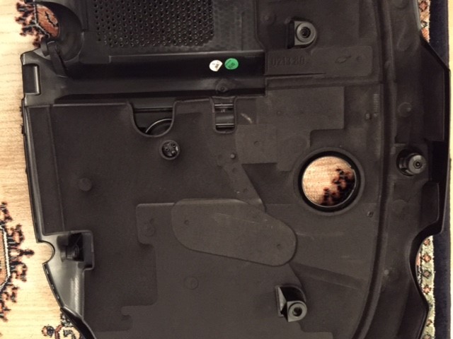

Vuosihuolto 120.000 km kohdalla. Lisätöinä moottorin koristemuovin kiinnikkeet (kuten normaalisti) sekä takapuskurin parkkitutka (kuten normaalisti).

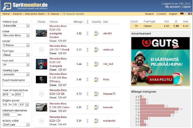

Toukokuulta lokakuun alkuun 8 tankillista, 11535 km, 570 litraa = 4.9 sadalle. Nyt on jo niin viileää, ettei työmatkapörräyksessä pääse enää alle viiden keskiarvoon.

Mullakin tuo moottorin päällä oleva muovikippo pitää ääntä (tärisee). Kerropa mitä sille oikein tehdään ja mitä maksaa.

Suojuksen kiinnityksestä löytyy kolmea erilaista kumia. Muistaakseni marmorilla ~25 euroa setti. Varsinkin nuo keskimmäiset tuppaavat olemaan ongelma. Menevät tohjoksi tärinästä, eivätkä enää napsahda kunnolla kiinni moottorin päällä oleviin tappeihin.

Moottorin koristekannen kumitassut ovat aiempaa hennompia. Ajatusmalli moottoripyörän katteista, jotka huollossa avattaessa kootaan uusilla kiinnikkeillä ei ole kaukana. OM646:n vanhat isot kumimollukat kestivät paljon paremmin.
Muovikannesta tulevan hälyn tunnistaa kun painaa käyvän koneen päältä muovikannesta löysät pois kädellä. Kiinnikkeet voi vaihtaa yksittäin, mutta kannen keskellä edessä oleva kiinnike on "avaimenreikä" kiinnike, joka avataan meisselillä kääntäen. Muut lähtevät nostamalla ja rämisevän väljän kiinnikkeen tuntee sohloksi ihan sormissaan. Sekä kiinniketappiinsa sisäpuolelta väljäksi kuluneita että ulkopuoleltaan löysästi muovikannessa istuvia kumitatteja on nähty. Eipä nuo kalliita ole vaikka vaihtaisi kaikki kerralla, niin saa huoltovälin tai pari ajaa ilman räminöitä.

EDIT: Legge ehti ensin hyvän kuvan kanssa. Räminä tuntuu tulevan jostain kuvan kolmesta oikeanpuoleisesta kiinnikkeestä tai kaikista yhdessä.
