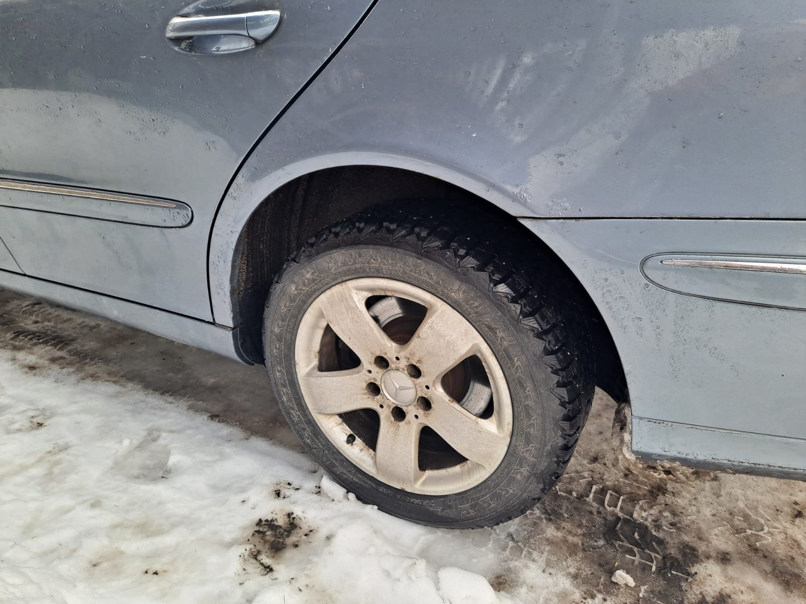

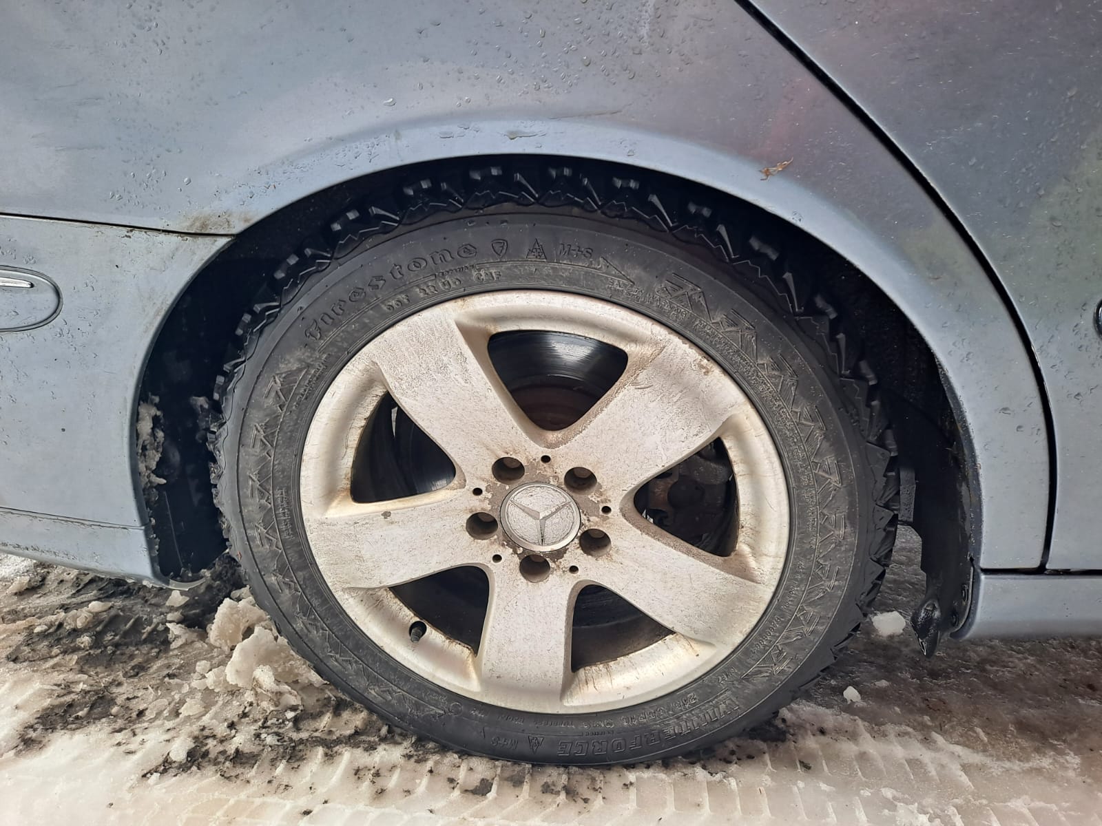

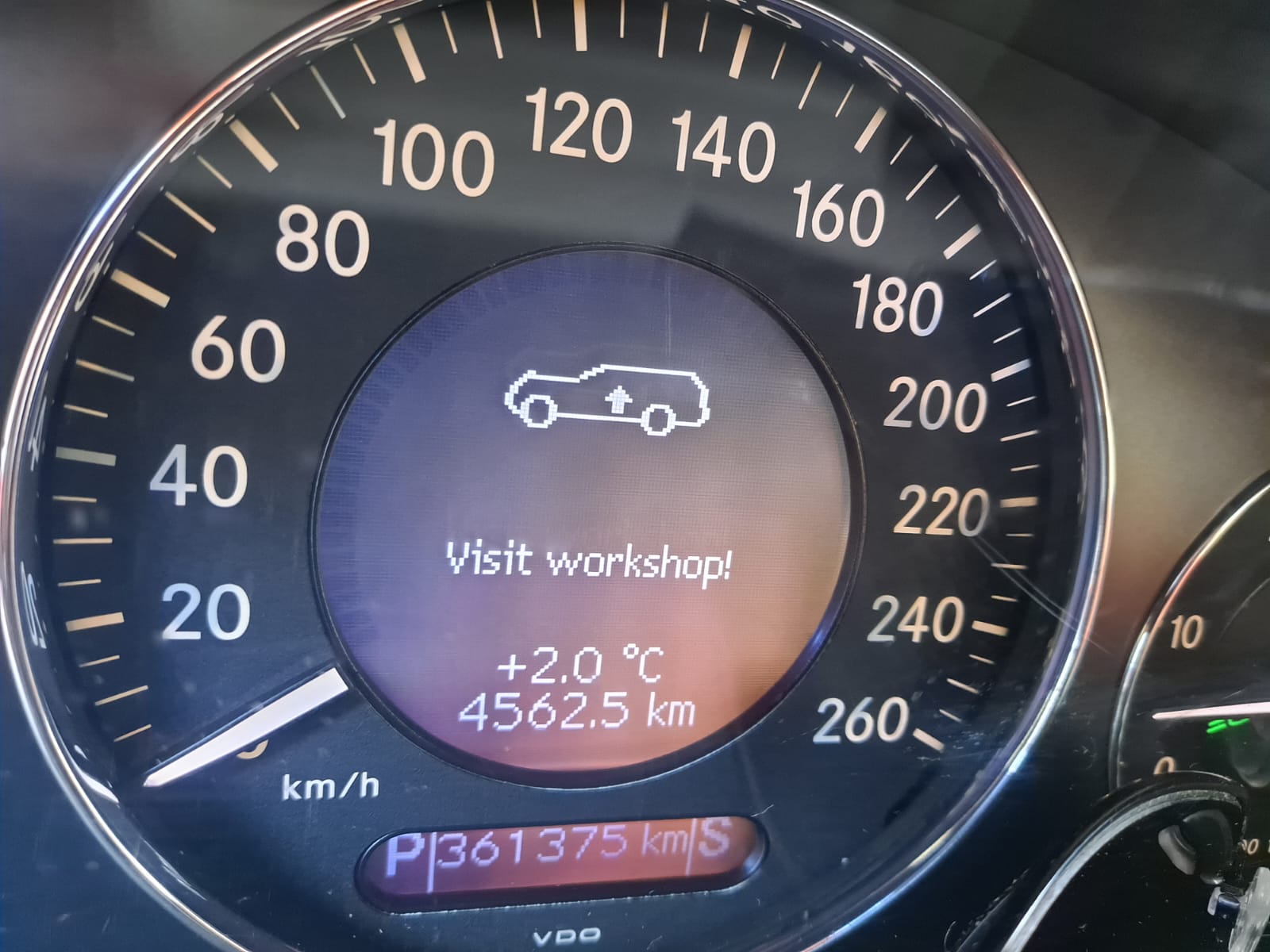

Tuossa äiteeni laittoi entisestä mersustani että auton kuva ja nuoli ylös että mikä hajos Vuosi sitten autoliikkeen toimesta uusittiin joka nurkkaan ilmajouset kompura ja ilmalinjat oikea taka matalempana kun vasen taka vuotaako nyt pussi vai ilmalinja?

Voi ny *itun w212 auto sammu 100kmh vaudista yskien eka ei vastannu kaasuun ja vauhti hiljeni sitten sammu.... Eikä kirveelläkään käyntiin.
Työkalut käteen ja suodattimelta letkut irti EI AINETTA TULE.. pumppu hajos taas sulakkeet ehjät. Kestihän se käytetty pumppu 2kk ja 8tkm.....

Vikakoodit
Ohjauspoikkeama kiskojen paineen säätämisen aikana määränsäätöventtiilin kautta liian suuri
Vikakoodi 2
Matalapaineisen polttoainepiirin paineanturin signaali epäuskottava
Tilaanko uudet pumput? auto hinattiin tohon pihaa !

Viestit: 4375
Tähtikuski kirjoitti: ↑26.4.2023 18:50 Vikakoodit
Vikakoodi 2
Mikäs auto se on ja millä polttoainen vehkeillä,
mutta jos aluksi tarkistaisi vaikka nuo mainitu osat
sattaa tulla remontti halvemaksi
E: tuolla aieemin taisikin olla tapaksesta lisää
niin jos oireet on ollut samat ennen niitä vaihto osia niin niihinhän se sitten viitaa

CDI203 kirjoitti: ↑26.4.2023 21:38
Vikakoodi 2
Tuossa tutkittuani pumpuilta ei ääntä kuulu niin oletettavasti vika on tankin pumpussa jod nyt ostan uuden pumpun en käytettyä...
