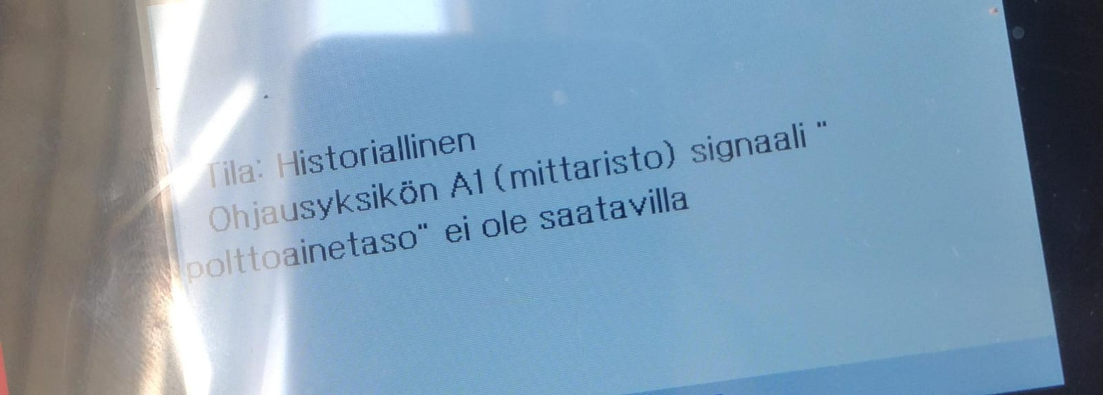

Voiko liittyä tämäkin samaa vikaa

Tähtikuski kirjoitti: ↑18.6.2023 16:32 Voiko liittyä tämäkin samaa vikaa

Tämä taitaa lähteä vaihtoautoihin :idiot: ottasko seuraavaksi jonku w211 om 648 vai kannattaako? 380€ uus virtalukko :x

Tähtikuski kirjoitti: ↑18.6.2023 16:33
Voi liittyä siihen että auto ollu ”hereillä” ja vaihettu se systeemi sinne tankkiin mistä kirjoittelit aikaisemmin.

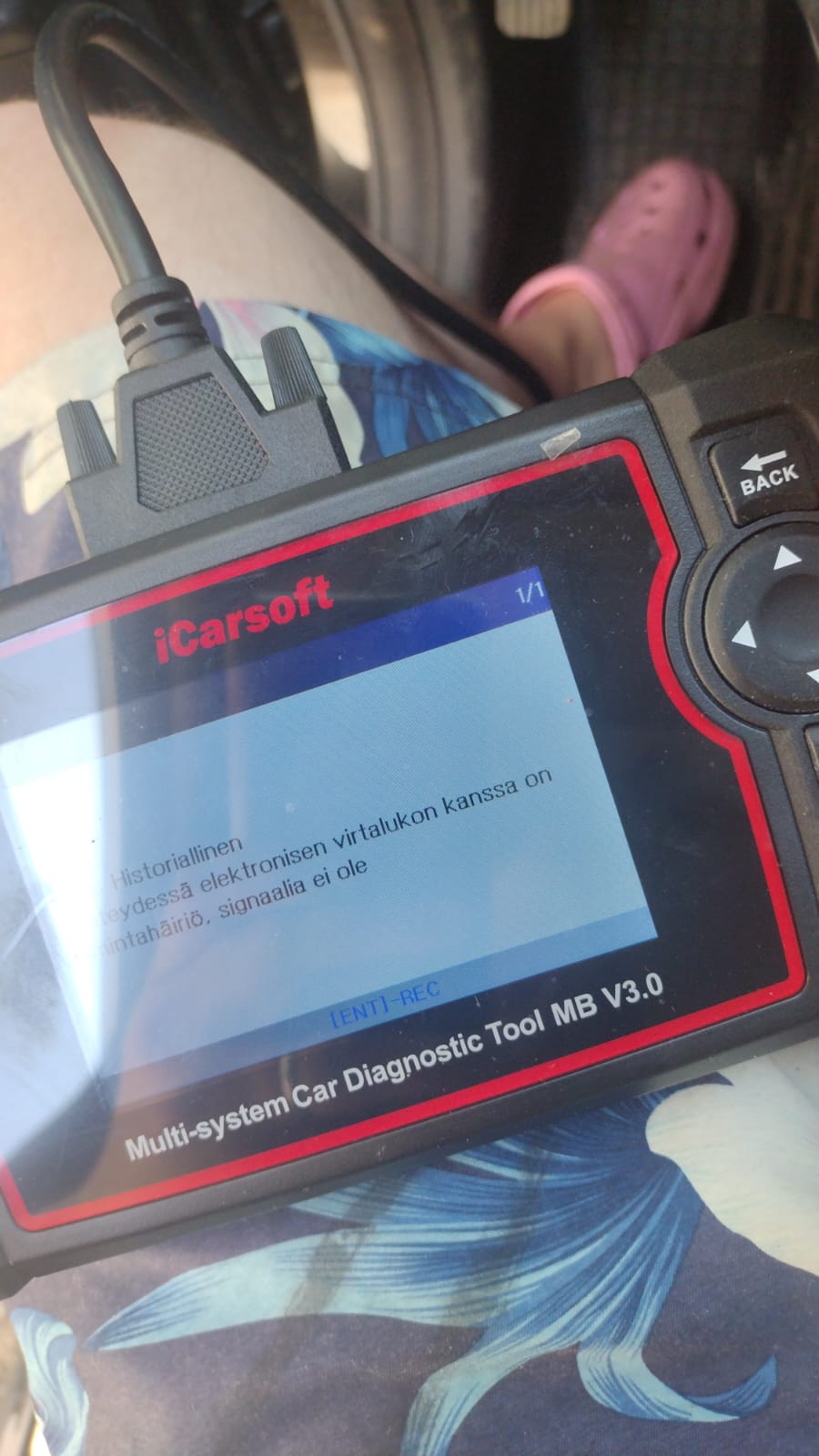

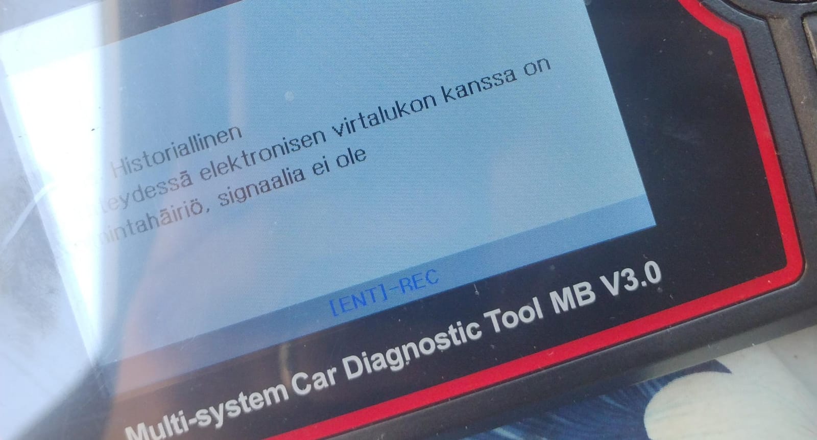

Tähtikuski
Viestit: 367
Liittynyt: 09.9.2020 23:09
Re: W212 kanssa elämistä
Magge-- kirjoitti: ↑18.6.2023 22:39 Onko nuo päällä olevia vai hetkellisiä vikoja vai mitä hermoilet? Toimiiko autosi? Nuita herjojahan jää muistiin pirusti jos on vaikka akun jännitetaso käyny liian matalalla. Nollaapi ja kattelee tuleeko uusiksi.
Tuli kun vaimoke tuli töistä tämä vika auto ei sammu kun avaimesta kääntää sammuu vasta kun avaimen ottaa pois laitoin wd 40 virtalukkoo toimii nyt niiku pitääkin välillä esp ja abs valot syttyy ja sammuu herjaa kaike maalima sähkövikoja kun nollaa pois ne ei tuu takasin muutakun jos virtalukko reistaa

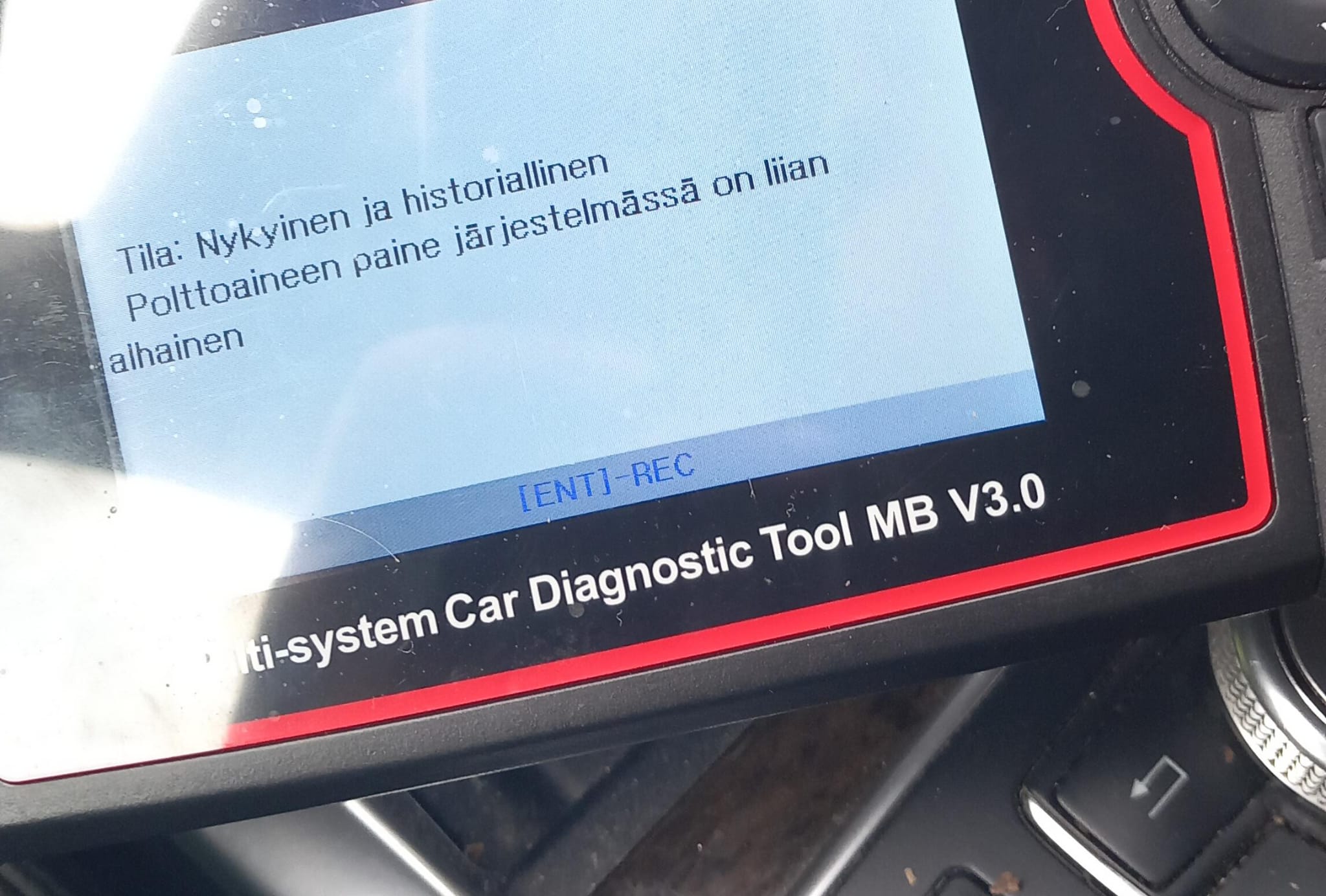

Tähtikuski
Viestit: 367
Virtalukko nyt pelittänyt laitoin crc. Auto on toiminut mutta tänään rupesi nykii sammu ei kirveelläkään käyntiin pikkasen alle puoltankkia ainetta
Vikakoodi polttoaineenpaine railpuutken kautta määränsäätöventtiili alhainen. Hain polttoainetta taas käynnisty just vaihettiin uudet pumput toimi hetken railputket vaihdettu suodatin vaihdettu onko tankki seuraavana?

Tähtikuski
Viestit: 367
Missä vika? Osaako joku auttaa tankissa ainetta suodattimelta tulee aine ei käynnisty onko määränsäätöventtiili tilasin varuiks? Vaikka vaihoin sen ja oireet loppui! Oisko nyt korkeapainepumppu hajoaako näistä niitä??

Tähtikuski
Viestit: 367
Auto alkoi toimii ostin veholta alkuperäisen suodattimen ja määränsäätöventtiilin nyt taaas toimii!
