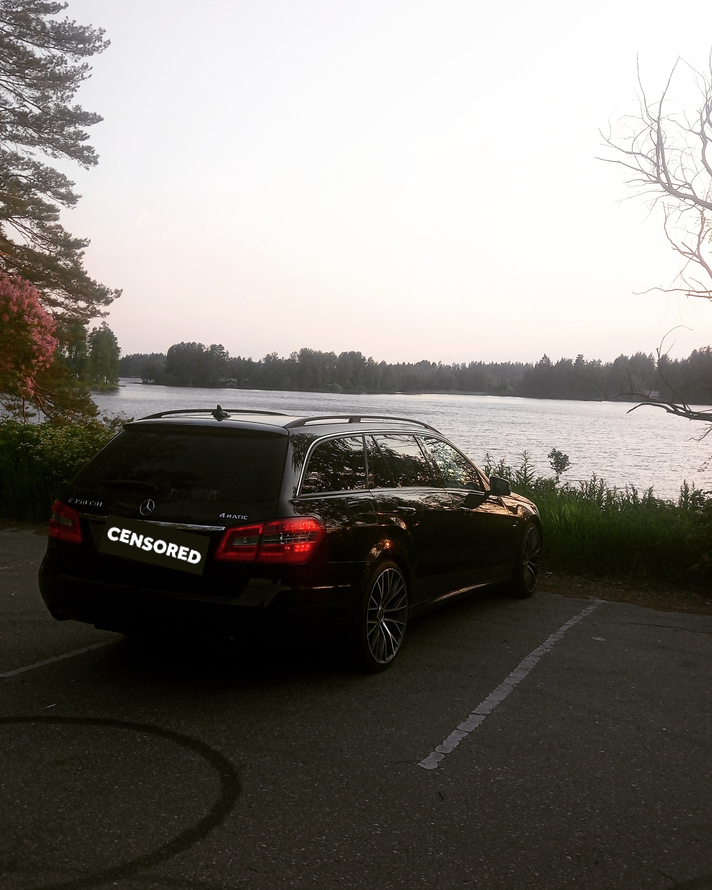

Hei ajattelin vaihtaa meidän w212 350 4maticin etuperän öljyt
Onko millainen homma? Youtubessa ainakin oli jotain että proppu oli sisemmän vetonivelen suojakumin vieressä kyseessä oli kyllä w203 miten tässä w212 proput menee?.
- Liitteet
- Meiän perheen 4maticci
- IMG_20210619_154636_669.jpg (498.62 KiB) Katsottu 12544 kertaa
