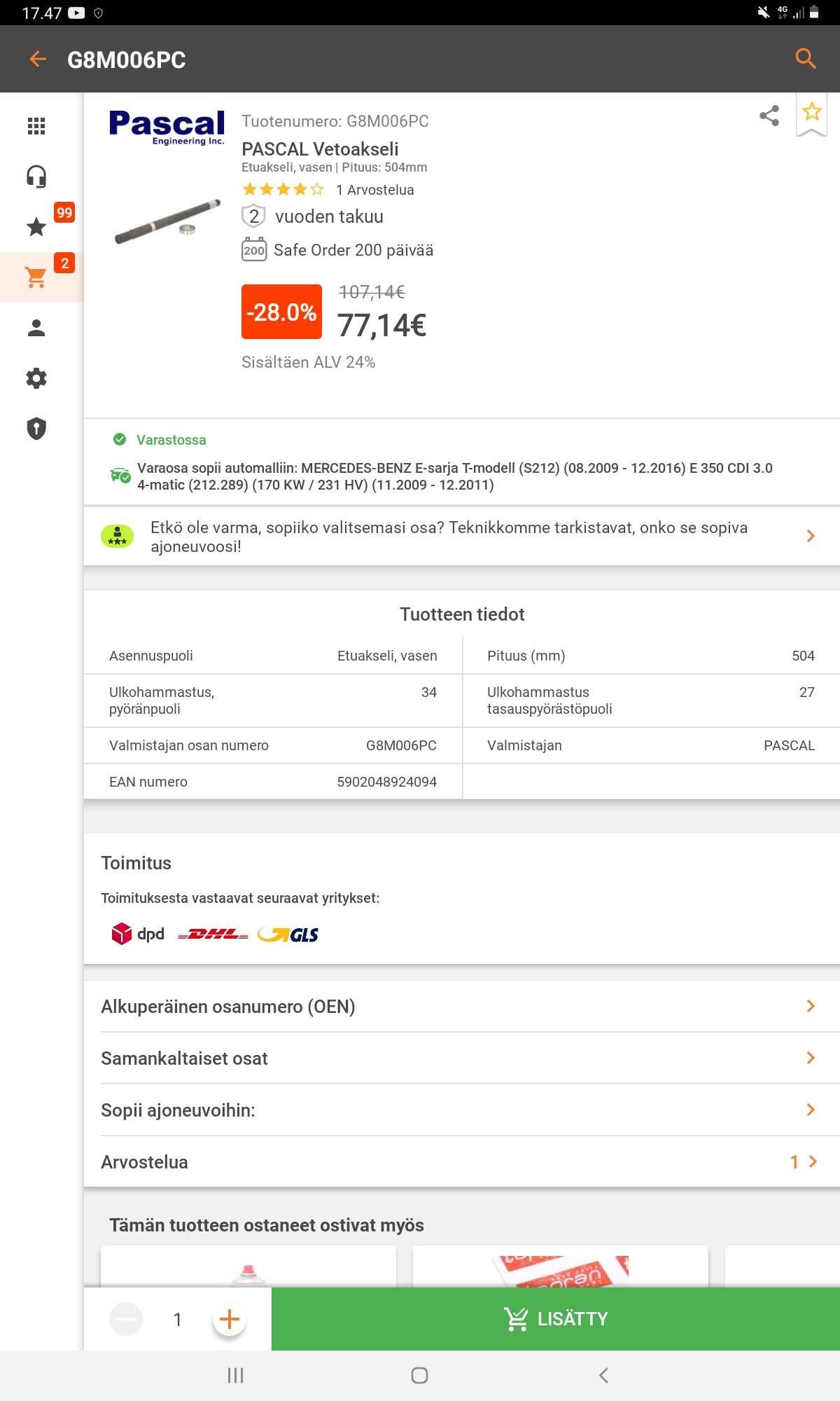

Hei ajattelin kun muutenkin remontoin tuota w212 niin vaihtaa tuon kuskinpuolen vetoakselin tukilaakerin ettei vaan porsi välystä ei vielä ole. Kannattaako vaihtaa pelkkä laakeri vai koko vetoakseli.
Katsoin autodocilta tuon. Tarviiko vielä jotain muita varaosia vetonivelen suojakumit ainakin.

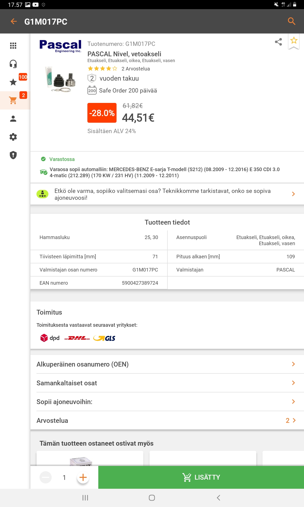

Re: Vetoakselin tukilaakeri 4matic
Pitäisikö samalla vaihtaa tämä
vai voiko vanhan laittaa uuteen akseliin järki kyllä sanoo ei.
Laakerin vaihdossa tarvitset vain laakerin, sen kiinnityssokan ja vetoakselin kiinnityspultin pyörän keskelle.
Jos joskus käy niin, että laakerin pesä väljistyy, meillä on työkalut pysyvään korjaukseen ilman öljypohjan vaihtoa.
Hyvä tietää että teillä onnistuu onko liike kuinka kaukana
Ylivieskassa ollaan (ja Oulussa / Keminmaalla)
Hyvä on ideasi vaihtaa laakeri.
Juu parempi vaihtaa ettei tule kallista yllätystä onko paha homma vaihtaa se laakeri eikös se ole vetonakselissa?
[quote=Tähtikuski
tää nivel on varmaankin ulompi nivel ennen kyllä tilaisin sen sisemmän koska se on ehkä kovassa siinä akselissä
Tilasin joka nurkkaan uudet suojakumit molempiin autoihin 211&w212 täytyy tukilaakeri pistää molempiin.. ei tiedä koska vaihettu vaihdan suojakumit samalla
