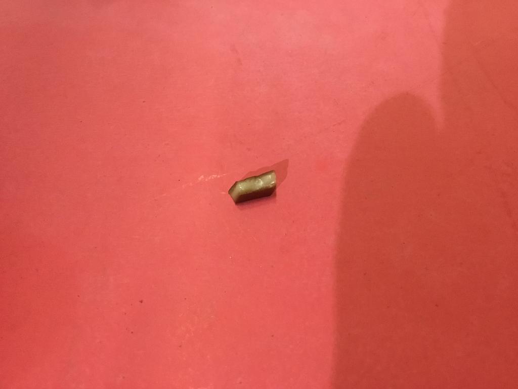

Uusinta katsaus sihtiin tuotti tämmöisen saaliin…
Viestit: 7301
Re: Antsan 200 NGT pientä määräaikaishuoltoa.
Mikäs se tämän kohtalo loppujen lopuksi oli?
Bj Andy
Viestit: 96
Liittynyt: 17.12.2016 21:03
Paikkakunta: Lemi The Land of Red Potatoes
Viesti Kirjoittaja Bj Andy »
Mika.T kirjoitti: 31.5.2022 22:36 Mikäs se tämän kohtalo loppujen lopuksi oli?
Kuntoon tuli. Hain tänään ja ohjaustehostin on männää huonoksi. Vikailmo taulussa ja tehostin ajotehostustilassa.
