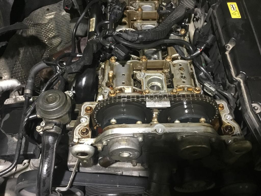

Nokka-akselin asentotunnistin herjaamaan.
Toiveikkaana mittasin sen ja siitä jotain lukemia tuli, joten ei ihan vainaa, sitten venakoppa auki ja…
Ajoitusmerkit?

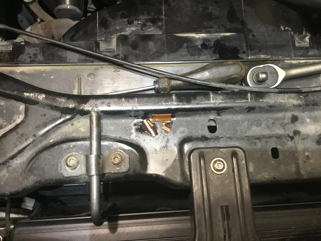

Ja jotain murentunut. Oli nokan pyörien alla.

Näyttäisi olevan ylälaahari palasina, eli tuossa rattaiden välissä metallipalikan päällä ollut muoviosa.
Ketjua vaihtamaan, miten lie pyörien kunto ?

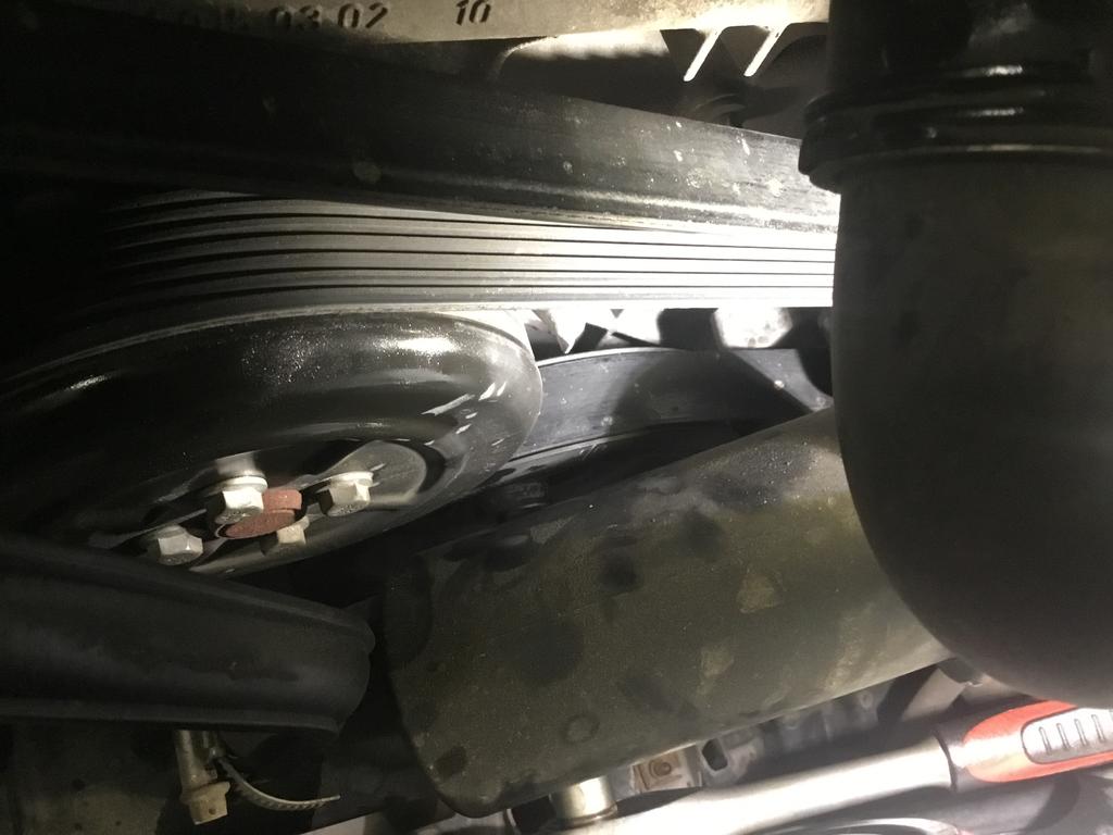

UT merkki on ykkösen yläkuolokohdassa. Onkohan tuo kampuran hihnapyörä 180 astetta väärässä asennossa?
E. Pelottavan helppoa tuon ketjun juoksuttaminen pykälältä toiselle.

Merkit osuu kyllä ut merkin kanssa melko jämptisti…
Käykö tuo kampuran hihnapyörä moneen asentoon?
Viestit: 29764
Re: Antsan 200 NGT huohotin jäihin,öljyt aholle
"Ketjun juoksuttaminen pykälältä toiselle" ?
Kampuran hihnapyörä käy vain yhteen asentoon.

Ei kai nuo nyt puolta kierrosta voi pielessä olla kun kerran pelasi?
Mutta UT merkki on yläkuolokohta ykköspytyllä. Onko tämä oikein?

Nopean selvittelyn perusteella tuo hihnapyörä osaa pyörähtää kumikiitoksestaan. Eli siksi se on metässä.
Eikä tuon perusteella pysty mitään ajoittelemaan. Eli uutta hihnapyörää myös.

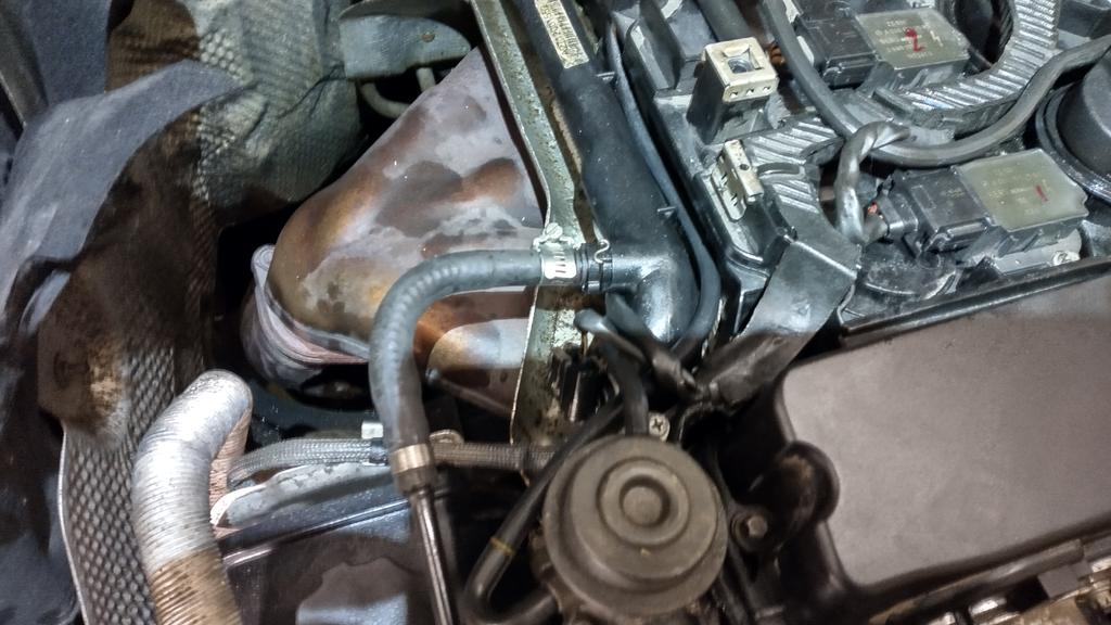

Olisi luullut että edes tämä remontti menee ilman mcgyveriä…mutta ei…
Perkele, jossain kohtaa onnistuin murjaišemaan tommosen bakeliittisen jäähdytysnestenipan poikki. Arvelin ettei autodocki semmoista juuri tähän hätään, eli heti, pysty toimittamaan joten hetki harmaata vaivaten…5.5 mm reikä ja pikku-esabin käytetty suutin liimalla kiinni.:D
Onneksi liiterin lattialta löytyi sopiva klemmari, niin sehän istahti siihen…
Ja tuaniin… sehän pelaa!
