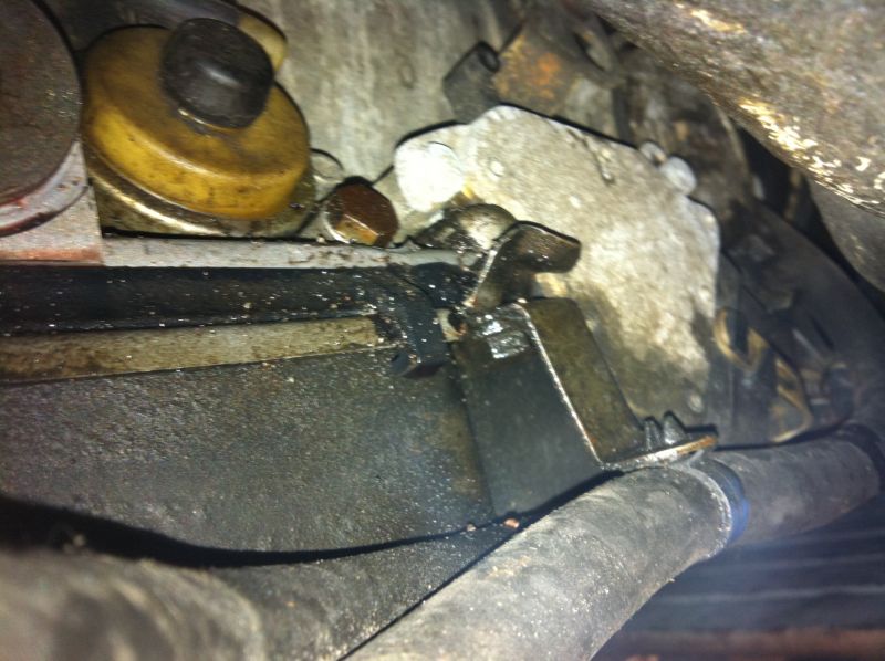

Semmonen pyöree, kuskin puolella, 2€ kolikkoa selkeesti suurempi, öljypohjan reunan yläpuolella, alipainemokkulan etupuolella sijaitseva pyöreä osa, jossa keskellä näyttäis olevan kuusiokolo/tms menevä kolo. Sijaintinsa puolesta oletin täyttöaukoksi, mutta ei siis se lie. Siitä ympäriltä kuitenki öljyä valuttelee. Huomenna pitäis lähtee vähä pitemmälle reissulle, et ois kiva jotain saada sille tehtyä.
sv22
Viestit: 1450
Liittynyt: 20.10.2010 19:24
Viesti Kirjoittaja sv22 »
Elikkä tuosta reunoilta falskaa..
Eli toisaalta, jos ei ole täyttöproppu, niin mikä tuo sitten on? Ja tuleeko kellekään ajatuksia siitä mikähän on yllättäen vuotoa aiheuttanut? Onko pakkanen tehny kiusaa ja särkeny tuolta kohdin jotain, liekö pakkanen tehny tukosta öljykiertoon ja puskee tosta vaiko mikä lie?

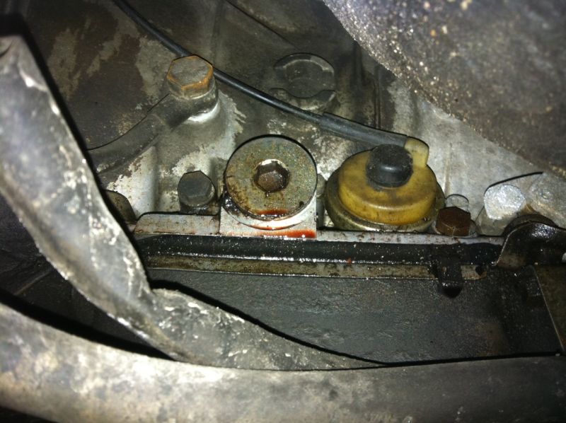

Se on B1-pannan venttiilin tulppa. Tuon paikalle ruuvattavalla paineanturilla bensavehkeet tosiaan tunnistaa "ylikuormatilanteen".
En kuitenkaan äkkiä katsottuna hoksinut tuolle tulpalle mitään tiivistettä. Sille venttiilille on o-renkaat mutta jospa touho osaa sanoa paremmin, kunhan pääsee pajalleen. :D
sv22
Viestit: 1450
Tommoselta se näyttää. Ei näy missään ylempänä valumaa, että tuosta kohdilta se tuntuis falskaavan jostain syystä.
12mm kuusiokolo siihen sopi, mutta eipä se kohtuuvoimaa käyttämällä liikahtanu mihinkään. Mysteeri siis on et miksi se vuotaa, siihen ei tosiaan oo koskaan varsinaisesti koskettu.

Minä en ole asiantuntija, mutta voisko olla että tuo öljypohjan tiiviste vuotaa ja ajoviima heittäis ölppää tuohon tulppaan?
touhottaja
Viestit: 6067
Liittynyt: 07.3.2007 17:55
en minäkään, mutta näin aattelin itekki, että pohjan tiivisteestä tulis :wink:
otinpa propun irti ja pikkanen tippa vettä oli propun takana mutta tiivistettä siellä ei ollut eikä siihen oikeistaan käykkään tiiviste reijän muodon tautta ja jos rakentaa siihen tiivisteen, niin ykkös panta ei varmaankaan toimi enää kunnolla :arrow: tällänenhän se propun reikä sitten on ja proppu, kierre oikeakätinen ja avvain 12mm:nen :idea:
se on sitten vallan hirmu lujassa kiinni :wink:

Joo, löytyhän se vuodon syy kun pääsi montulta kattoon. Tiiä vaan mikä tuohon on iskeny, muualla ku ei näy mitään..
Jostain tullu isku tuohon kohtaan, tiiviste pullottaa. Muuten ei missään näy mitään jälkiä, et aika tarkasti osunu pienelle alueelle jotain.
