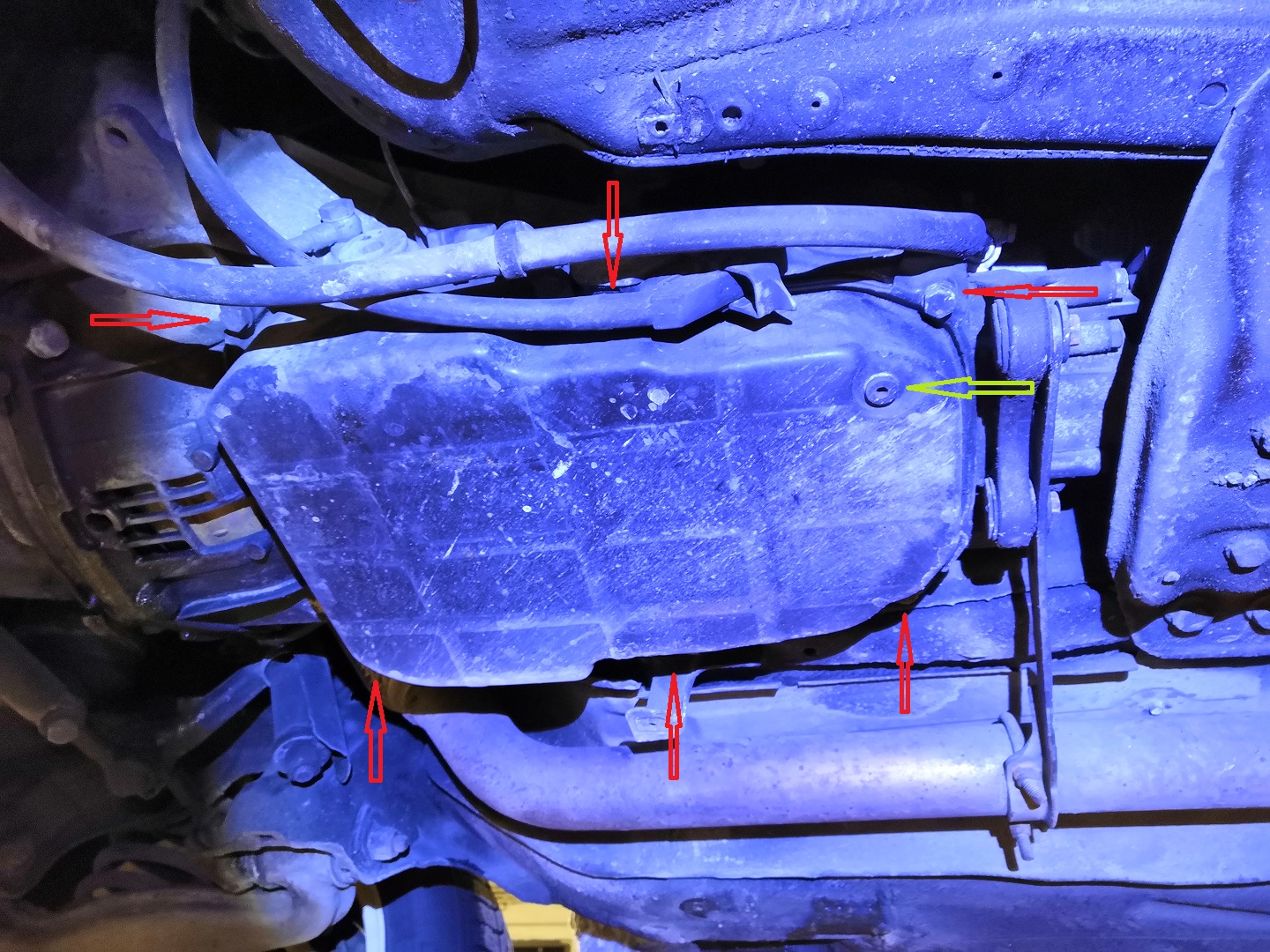

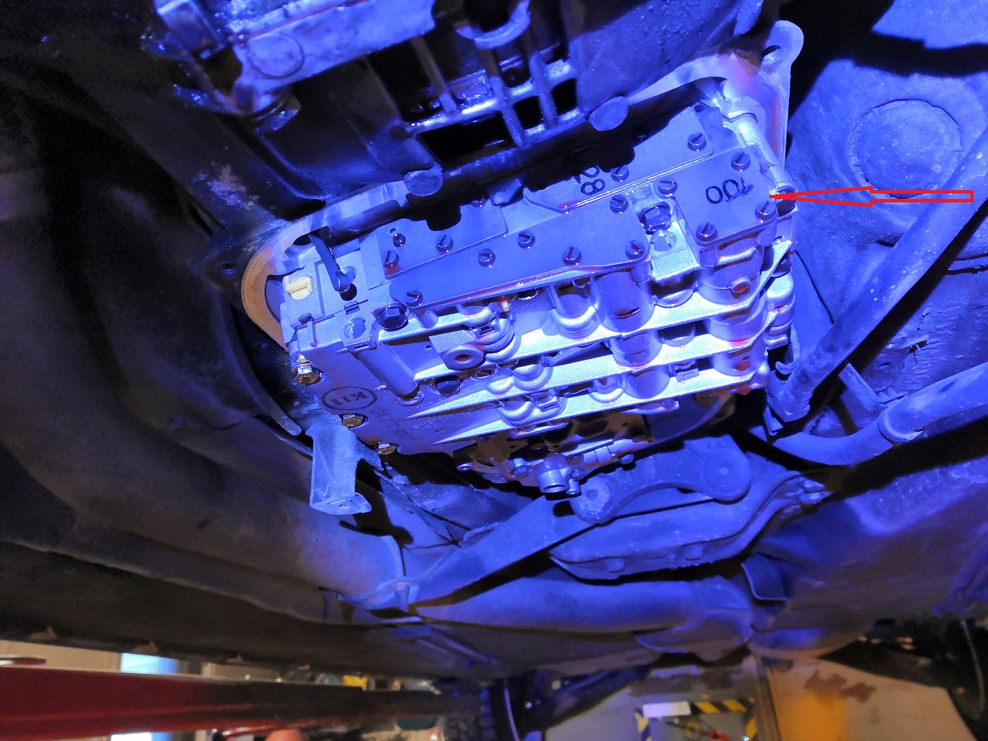

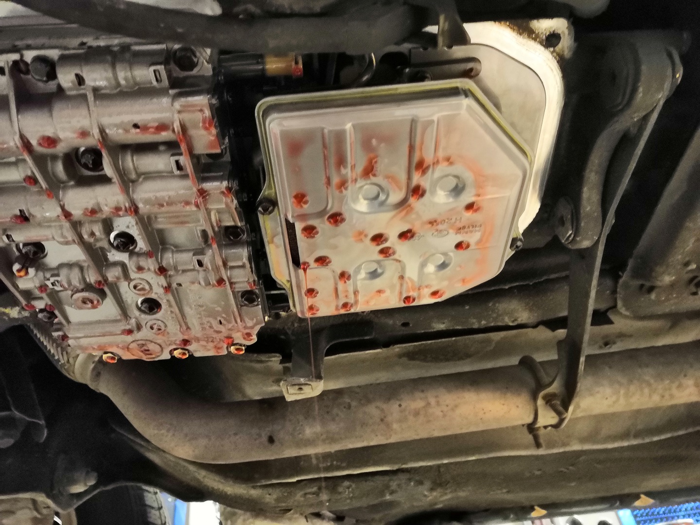

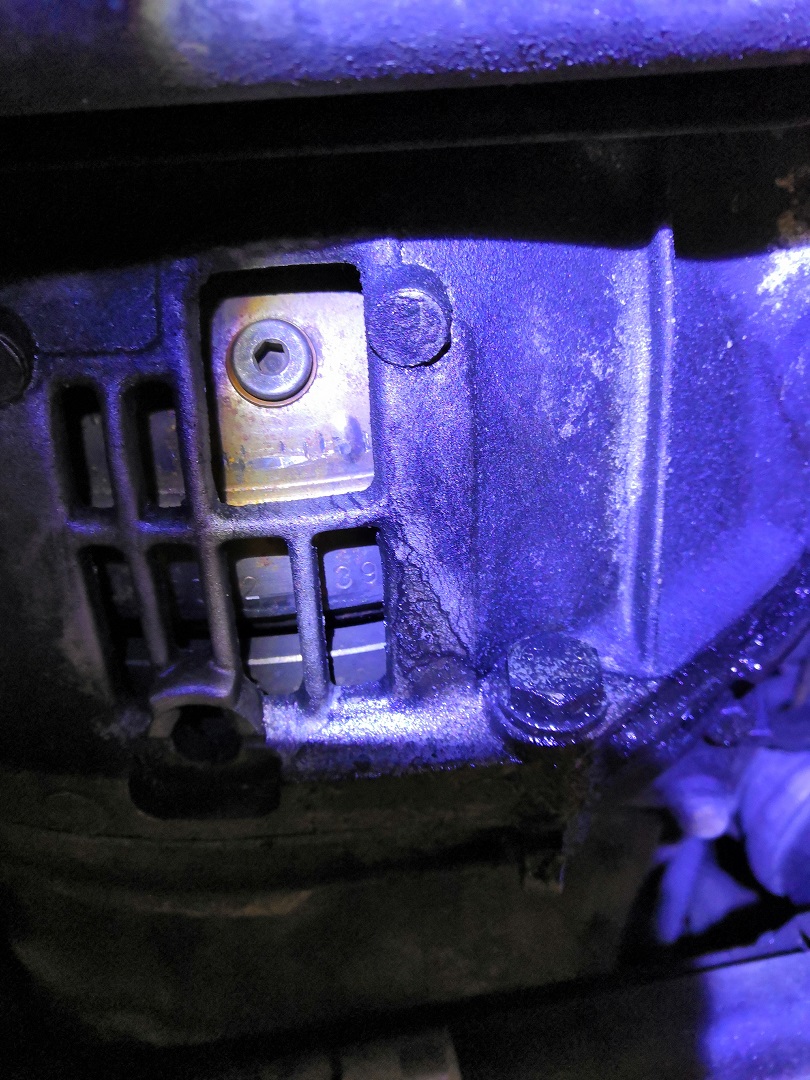

-Auto ylös, (vaihde vapaalla ja käsijarru pois) ja mahdolliset pohjamuovit pois edestä. Öljypohja löytyy muovien alta keskeltä autoa ja siinä on tyhjennysproppu (5mm kuusiokolo). Proppu auki ja öljyt astiaan. Myös turbiinissa on tyhjennysproppu(5mm kuusiokolo), sen saa kohdalleen pyörittämällä konetta kampiakselin pultista (M27 hylsy) myötäpäivään. Proppu auki ja öljyt astiaan. Suodatin on öljypohjan sisällä, joten seuraavaksi öljypohja auki. Se on kiinni kuudella pultilla, avainväli 13mm. Öljypohjaan jää jonkin verran öljyä, joten se kannattaa ottaa varovasti alas. Öljypohjalle huolellinen puhdistus ja uusi tiiviste. Suodatin on kiinni kolmella ristipää ruuvilla. Vanha pois ja uusi tilalle.
Öljypohja takaisin paikalleen ja pultteja tasaisesti kiristäen. Kiristysmomentti on 8Nm, ylikiristäessä joko kiinnikkeet vääntyvät tai tiiviste vioittuu. Tulpat paikoilleen öljypohjaan ja turbiiniin.
Öljypohja
Öljypohja
Turbiinin tyhjennysproppu
Suodatin
Suodatin

Jossain tapauksissa 722.4/3 vaihdelaatikko saattaa luistattaa 2-3 vaihtoa. Siihen on lääkkeeksi K1 jousikorjaussarja joka on helppo vaihtaa öljynvaihdon yhteydessä. Kuvassa nuolella merkityn luukun alta paljatuu kyseinen jousipaketti. Kuvattu edestäpäin eli kuskin puolen etunurkka. Varaosanumero K1 jouselle on A 126 270 44 77
K1 korjaussarja luukku osoitettu nuolella.
