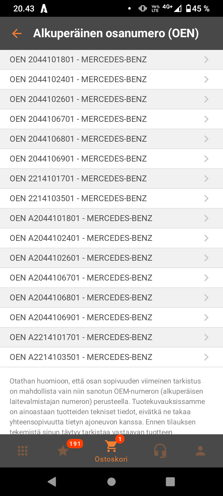

Millä OEM varaosanumerolla noita kauppaavat? Pitäisi olla A2044106801.

Re: Mikä on sopiva etukardaani.
Näyttäs olevan tuo numero eli tuon pitäisi käydä?

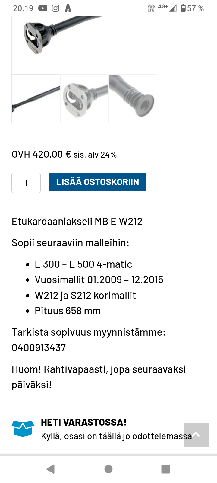

Tässä budjettiosan etukardaanissa pituus on 658mm ja autodocin 644mm kumpis näistä nyt on oikea? Vai pitääkö se ensin ottaa irti ja mitata?

Liukuhan noissa on. Vahva mutu että nuo isokoneisten jordaanit ovat pitkälti samoja kaikki, erilailla mitattuja.
Pieni mittaero, epc:n mukaan oikea kardaani katsottava. Liian pitkä ei sovi paikoilleen, lyhyemmän soveltuvuudesta ei tietoa
Tämä selvä pitää siis ruveta purkuhommiin.. Joo ei viitsi väärää ostaa.
