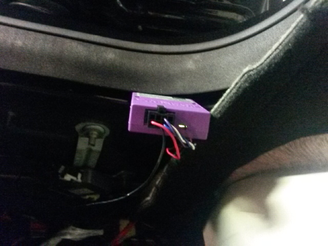

No niin, mullahan oli nuo tähtikuljettajan mainitsemat paremmat led ajovalot. Tämän topikin neuvoja käyttäen -14 vuosi malliin tuota CANM8 purkkia asentamaan. Kaikki löytyy GLE740 : N. mainitsemista ja kuvaamista paikoista.
Purkin asennuksessa ei olkut mitään ihmeellistä, ohjeiden mukaan asennus ja sitte näytti tältä:Kuva
Mersu löysi purkin ja ilmoitti vihreällä valolla. Suurin homma oli saaha kaapeli kone huoneeseen. Akun ja rintapellin välissä oli paksu n 10 mm2 plus kaapeli, siitä tutista sai kaapelin ujutettua kone huoneeseen. Ennen kynnys- ja muiden muovien takasin laittoa kokeilin viiksestä laittaa manuaalisti pitkät päälle ja virtakynä ilmoitti että releelle on heräte kunnossa.

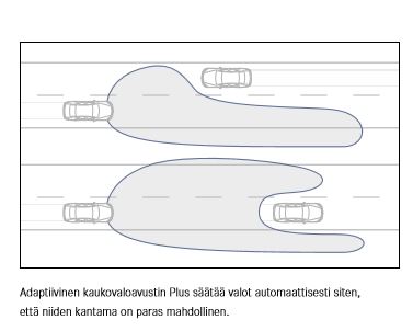

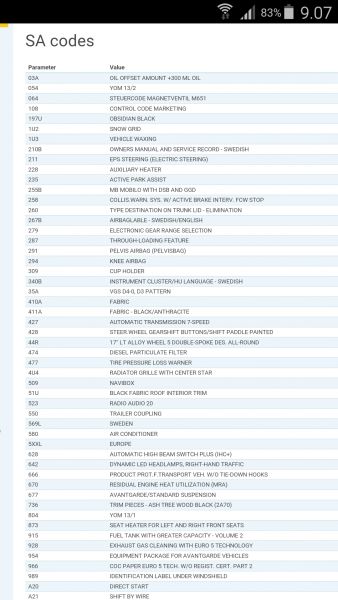

Tässä on varmaan nyt vähän monenlaisia uusia termejä näiden led valojen kanssa. Toivottavasti saadaan keskusteltua termit selviksi, että tiedetään että minkälaiset mitkäkin valot ovat.
2014 led valoilla varustettu W212 ja siinä on nämä merkinnät valojen osalta:
628 AUTOMATIC HIGH BEAM SWITCH PLUS (IHC+)
642 DYNAMIC LED HEADLAMPS, RIGHT-HAND TRAFFIC
Kaukovalon merkkivalo palaa käytännössä aina kun ajaa pimeässä. Oli vastaantulijoita tai edessä menijöitä niin silti palaa pitkien merkkivalo. Oletan että nämä ovat ne älykkäämmät valot joista Tähtikuljettaja laittoi aiemmin tämän kuvan.

Tuossa ote minun auto varuste listasta.

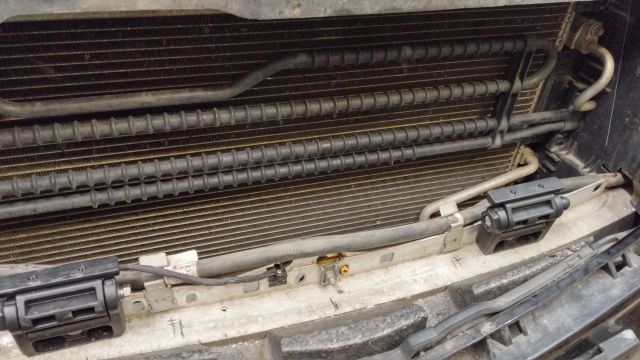

Ihan soitellen en lähtenyt sotaan ihmettelemään mihin nuo järkäleet saa kiinni. Säleikön takana on kevytmetallinen puskuripalkki, johon ajattelin vetää kierretapilla jengat ja pultata valaisimet omissa telineissään suoraan puskuripalkkiin kiinni. Tämän kohdan Plan Bee on hienosäätö aluslaatoilla ja Plan Cee alumiini- tai rosteritelineet, joilla valaisimet nostetaan riittävän ylös. Jos mennään Plan Ceehen saakka, silloin valaisimet nousevat ylimpään vapaaseen väliin saakka.
Diileri ja muut tietäjät hoi: Puskuripalkin päälle kiinnitetyn johtosarjan joudun reitittämään uudelleen, mutta onko palkin sisällä mitään sellaista, mihin en halua porata?
Plan Dee on luopua maskin sahaamisesta ja upottaa koko zydeemi alempaan säleikköön, mutta siihen en ihan vapaaehtoisesti lähde. Ajoympäristöni Syötteen maisemissa Pudasjärvellä on niin lumista seutua, että matalalla olevista ajovaloista tulee vaikutelma valkoisesta tunnelista.
Sepen aiemmissa kuvissa käyttämä säleikön alimmaisten lamellien väli ei näille valoille riitä, joten vähintään toiseen väliin alhaalta laskettuna pitää tähdätä että olisi toivoakaan onnistumisesta. Sekään ei riitä säleikköä sahaamatta, mutta jos edes kromilistat voi jättää katkomatta, ei niiden takana olevien mustien lamellien poisto jää kovin rumasti näkyviin, joten kokeillaan sitä ensin.

Palkin sisällä ei mielestäni ole mitään, törmäystunnistimet on palkin takana ja lasinpesimien letku näkyvissä.
Lisävalojen hinnasta; kunnolliset kun saa niin ei kannata satasta alkaa säästämään, saahan ne sitten joskus seuraavaankin autoon.

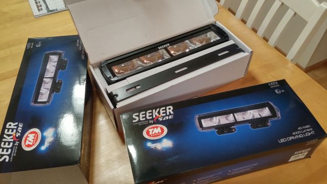

Ei ne vaan mahu. SAE Seeker 20 valokuvio mahtuisi säleikön taakse juuri ja juuri, mutta koko valaisin on 6 senttiä valoaukkoa leveämpi, ja siihen vielä kiinnikkeet lisäksi. Kokonaisuudesta tulee niin leveä, että vaikka valot olisivat keskellä poski poskea vasten, niin ulkoreunat törmäävät auton omien valojen kannakkeisiin.
Vaihdetaan taktiikkaa. Seuraavaksi Jussinmäelle vaihtamaan valot samanlaisiin kuin Sepellä tuossa ylhäällä ja yksi tuollainen tilaukseen:
Sen verran paljon olen irvistellyt nelosdieselin isotähtisestä maskista, että noloksi vetää, mutta ei auta kuin antaa periksi :oops:
Vaihtoehtoina on sahata vakiosäleikköön isot reiät, koska jo irti rälläköityä Motonetin lisävalotelinettä ei enää aleta proppaamaan takaisin.
Stealth valot siis edelleen hakusessa, mutta valokuviosta joutuu nyt vähän tinkimään. Toisaalta, joku taisi muutama vuosi sitten sanoakin, että valonvaihtoautomatiikka toimisi lisävalojenkin kanssa, jos niissä lisävaloissa olisi jotain tolkkua 8)

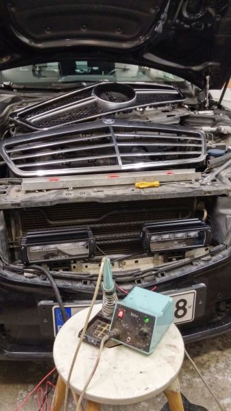

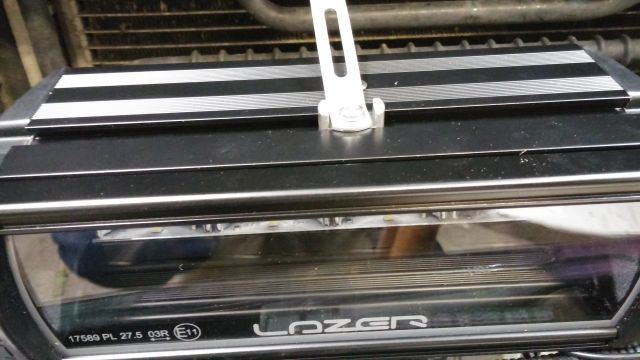

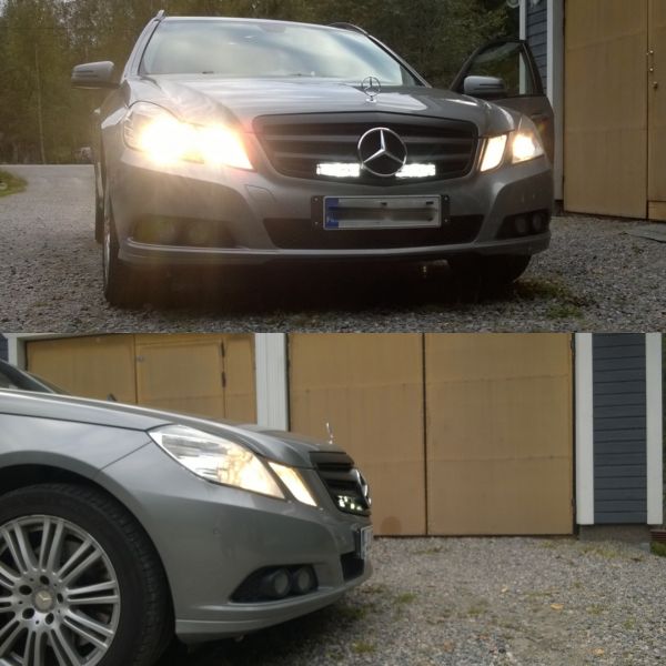

Plan E tästä lopulta tuli. Nyt on valot vaihdettu Lazer Triple-R 750 Standard mallisiin. Pienen ihmettelyn jälkeen löytyy kiinnityspaikat. Letkut voi reitittää puskurin takareunan kautta
Lazerin valaisimen voi asentaa ylä- tai alapuolelta, ja tässä perinteisessä kiinnityksessä ylätuen saa hienosti kiinni vapaaksi jäävään yläreunan asennuskiskoon, kun hommaa siihen tehdyn kannakkeen samasta paikasta kuin valotkin
Muovikuoret säleikön takaa avattuna paljastuu alta peltiä, joten ylätukien kiinnitykseen löytyy tanakka ankkuripiste tuosta vatupassin ja meisselin tienoilta. Vakiosäleikköäkin voi käyttää, jos hyväksyy sen, että pitkältä matkalta poikki sahattu alin vaakalamelli paljastaa piilovalot. Sahaamattoman vakiosäleikön taakse noin suurta valokuviota ei saa mahtumaan kokonaan ja katsurilla saattaa olla sanomista "auton rakenteiden sisään asennetuista" kaukovaloista, ellei linssi näy kokonaan edestä päin katsottuna? Ja kuten kuvasta näkyy, konepellin tuulihaan joutuu muotoilemaan uudelleen kiertämään toisen valon takaa
Isotähtisen säleikön kanssa valot näyttävät tältä
Ja valot päällä näkyy vielä keskeneräinen asennus. Säleikön taustalla oleva kipinäverkko lähtee vielä valojen kohdalta pois ja suuntaukset käännetään kohdilleen
Ilman säleikköä koeajo antoi 200 metrin mittasuoralla suoraan auton edestä 10 - 11 luksin lukeman, eli tuplasti sen, mitä auton omat bi-xenonit antavat 150 metriin. Pidemmällä mittasuoralla on kuvattu ennenkin. Tässä vielä toistona auton omat valot
Ja Lazer Triple-R lisättynä
Aurausvallien vuoksihan jälkimmäisestä kuvasta ei saa oikein selvää valokuvion todellisesta leveydestä, mutta vähän putkimaisen valokuvion vaikutelma tästä jää. Koska valaisumatkaa on sangen paljon, ovat valokuviota levittävät hajotinlinssit jo tilauksessa. Suoran päässä olevaan mutkaan on kuvanottopaikalta 400 metriä.
Positiivisena yllärinä tämä LED-valo ei polta lähialuetta puhki hajavalolla, ei kuvassa eikä silmämääräisesti.
Kyllä tästä hyvä tulee, kun saan vielä sen konepellin tuulihaan hitsatuksi ja ylätuet kunnolla kiinni.

Laitoitko suoraan puskurin alumiini runkoon ilman mitään valojen asennustelinettä ?
Lähikuva siitä kiinnitys pisteestä olisi ollut piste iiin päälle .
Hyvä asennus ,itse olen samanlaista laittamassa .

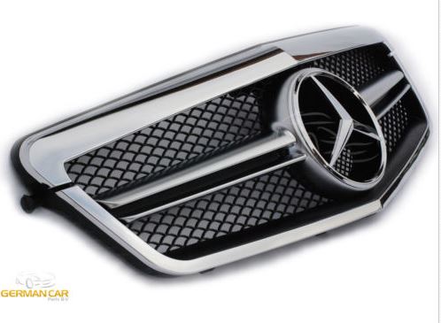

Henkilökohtainen mielipide on että tuollainen maski ei kyllä ulkonäköä paranna 212:ssa.. Valot kyllä epäilemättä hyvät. Olisko se niin paha, jos talvella olisi vaan jalkapallon puolikkaat nokalla?
204
Viestit: 662
Liittynyt: 19.4.2008 19:40
Viesti Kirjoittaja 204 »
tn62634 kirjoitti:Henkilökohtainen mielipide on että tuollainen maski ei kyllä ulkonäköä paranna 212:ssa.. Valot kyllä epäilemättä hyvät. Olisko se niin paha, jos talvella olisi vaan jalkapallon puolikkaat nokalla?
Kaikissa uusissa mersuissa on tuon tapaiset maskit.

Viesti Kirjoittaja 740 GLE »
204 kirjoitti:Laitoitko suoraan puskurin alumiini runkoon ilman mitään valojen asennustelinettä ?
Lähikuva siitä kiinnitys pisteestä olisi ollut piste iin päälle.
Ne mustat kalikat yllä ekassa kuvassa ovat Lazerin vakiotelineet.

Onko tuo sama can-väylän boxi hommattava vm.2010 S204:ään jos mielii lisävalot saada toimimaan ILS:n kanssa? Vai pistääkö perinteisellä kytkennellä?
