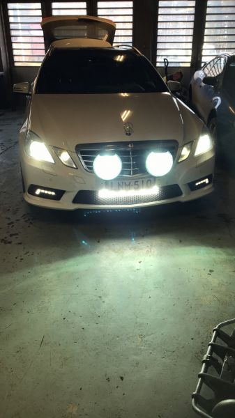

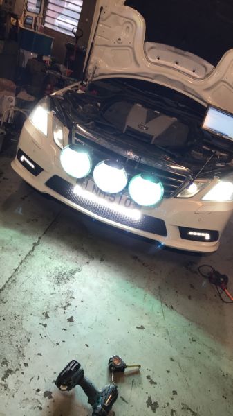

Ongelma on distronicin tutka joka on keskellä keulaa, kun laittaa kolme lisävaloa niin häiriintyy niistä. Olen kokeillut peittää foliolla, siirtää tutkaa sun muuta mutta ei onnistu.
Xentryllä olen yrittänyt koodata distronicia sieltä sovitukset valikosta mutta ei anna muita vaihtoehtoja kuin ohjainlaitteen päivityksen..
Onko muilla ollut ongelmia tälläisen asian kanssa vai onko minunkin ongelma vain ratkaistavissa optikkokäynnillä..

No, ei sitä ole suunniteltu toimimaan niin että edessä sinkkiämpäriMagge-- kirjoitti:Ongelma on distronicin tutka joka on keskellä keulaa, kun laittaa kolme lisävaloa niin häiriintyy niistä. Olen kokeillut peittää foliolla, siirtää tutkaa sun muuta mutta ei onnistu.
Luovu keskimmäisestä lisävalosta, poista koko distronkki autosta ja koodaa/koodauta se. Tai talvella lisävalot ja piuhojen irroitus koodaus ja kesällä lisävalo pois ja koodaus piuhojen kiinnitys...
En usko muiden vaihtoehtojen toimivan.
Melko usein olen opastanut puuttumasta toisen omaan tilanteeseensa kirjoittamiin vaatimusspekseihin, mutta nyt en malta olla kysymättä mihin herran tähen tarvii kolmannen X-Vision Dominatorin tai NBB Alpha xenonin
Saahan niitä kolmekin laittaa, mutta en oikeasti keksi, mihin kahdella lisävalolla saavutettavat 15 luksia 200 metriä auton edessä tien laidasta laitaan ei riitä? On se kuitenkin "vähän" enemmän kuin TM:n mittaama 5 luksia 150 metrissä.

No joo eihän se varmaan oo suunniteltu edes pimeällä ajettavaksi valojensa perusteella..
Täytyy varmaan jotenkin koodata normivakkariksi se. Onko tuttu homma? Lähinnä sitä mietin että mihin kaikkialle muutoksia täytyy tehdä?

Noo tuota tuota, välttämättä kolmatta ei tarvis mutta on niin orvon näköinen hoxhuom(omasta mielestä) kahdella nbb:llä niin pakko olla kolmen patteri.. Nämä valot olikin jo viime talvena keulassa mutta otin pois noin kuukauden jälkeen kun vakionopeudensäädin on kuitenkin niin mukava asia.740 GLE kirjoitti:Melko usein olen opastanut puuttumasta toisen omaan tilanteeseensa kirjoittamiin vaatimusspekseihin, mutta nyt en malta olla kysymättä mihin herran tähen tarvii kolmannen X-Vision Dominatorin tai NBB Alpha xenonin![]()

Juu, ei löydy Xentrystä tuollaisia versiokoodauksia vaikka noilla auton valoilla etsisi. Joko VeDoc:iin kantakorttimuutos ja SCN-koodaus on-line tai sitten sähellystä muilla työkaluilla. Veikkaan että ei tee mieli muutella kahta kertaa vuodessa.Magge-- kirjoitti:

Hysss... Tota hain takaa että joutuu puntaroimaan valojen järjettömyyttä vastaan koodausjärjettömyys.tähtikuljettaja kirjoitti:Juu, ei löydy Xentrystä tuollaisia versiokoodauksia vaikka noilla auton valoilla etsisi. Joko VeDoc:iin kantakorttimuutos ja SCN-koodaus on-line tai sitten sähellystä muilla työkaluilla. Veikkaan että ei tee mieli muutella kahta kertaa vuodessa.Magge-- kirjoitti:

Niin eli oletta sitä mieltä että hommana jo niin iso että ei edes kannata alkaa..? Oli valot järjettömiä tai ei mutta ite tykkään siitä että näen tuolla tienpäällä vähän kauemmaksikin ja kun täällä ei tuota liikennettä niin älyttömästi ole kuin vaikka esimerkiksi pk seudulla niin täällä nuita voi piettää päälläkin.AK47 kirjoitti:Hysss... Tota hain takaa että joutuu puntaroimaan valojen järjettömyyttä vastaan koodausjärjettömyys.tähtikuljettaja kirjoitti:Juu, ei löydy Xentrystä tuollaisia versiokoodauksia vaikka noilla auton valoilla etsisi. Joko VeDoc:iin kantakorttimuutos ja SCN-koodaus on-line tai sitten sähellystä muilla työkaluilla. Veikkaan että ei tee mieli muutella kahta kertaa vuodessa.Magge-- kirjoitti:

Tutun näköinen setti. Saitko muuten kolmella valolla häivytettyä NBB:n valokuvion keskellä tyyppihyväksynnän vuoksi olevaa suoraan edessä näkyvää virhettä? Kahdella sen vielä erottaa selvästi etenkin lumisessa maisemassa. Joko suoran eteen suunnatuilla valoilla kirkas rinkula suoraan edessä 250 - 300 metrissä tai hieman haralleen suunnattuina kiikarikuvio. Olen kuvitellut, että kolmen viuhka voisi tuon kadottaa paremmin, mutta kokeillut en ole?
Nyt se kuvio katosi muutenkin, kun tälläsin isojen ämpärien tilalle matalan LED-panelin. W-Light Comberille ilmoitettuun 18 luksiin 300 metrissä en usko, mutta 14 luksia 200 metrissä kyllä näin mittarilla ihan hetki sitten. Eli lähes samat lukemat kuin NBB pari vakiotehoisin xenonein, mutta valaisin on kaarelle väännetty siro paneli, tosin reilu puoli metriä leveä. Suoraa ei tuollaisen terävänokkaisen lumiauran keulaan saa edes vakiotelineellä kiinni, kun törmää säleikköön keskellä keulaa.
Laitan kuvia illemmalla.
Iso vaalee E200 CDI (S212)
Hmmm, en ole pistänyt merkille että olisi jokin virhe kuviossa..? Toki nuohan on myös hiukan erilaiset umpiot kuin sinulla, nämä on vanhemmat ilman led-parkkia ja 40referenssillä. Tai sitten se valovirhe häipyy nuilla ehkä jopa turhankin järeillä xenoneilla. Mutta tuosta viuhkasta, keskellä kun oli se piste valo niin valoa oli laajalle ja pitkälle. Piste valossa oli 75w xenon. Lähialueen näkyvyyttä ja leveyttä lisää tuo ledipaneeli aika mukavasti mutta paneeli on jo vanhaa tekniikkaa eikä siitä nyky mittapuulla ole mihinkään jonka vuoksi nuo ämpärit on aika pakolliset.740 GLE kirjoitti:Tutun näköinen setti. Saitko muuten kolmella valolla häivytettyä NBB:n valokuvion keskellä tyyppihyväksynnän vuoksi olevaa suoraan edessä näkyvää virhettä? Kahdella sen vielä erottaa selvästi etenkin lumisessa maisemassa. Joko suoran eteen suunnatuilla valoilla kirkas rinkula suoraan edessä 250 - 300 metrissä tai hieman haralleen suunnattuina kiikarikuvio. Olen kuvitellut, että kolmen viuhka voisi tuon kadottaa paremmin, mutta kokeillut en ole?
Itse olen haaveillut kanssa että laittaisi tuon paneelin tilalle jonkun nykyaikaisen ledpaneelin jotta ei tarvisi nuita törppöjä.
