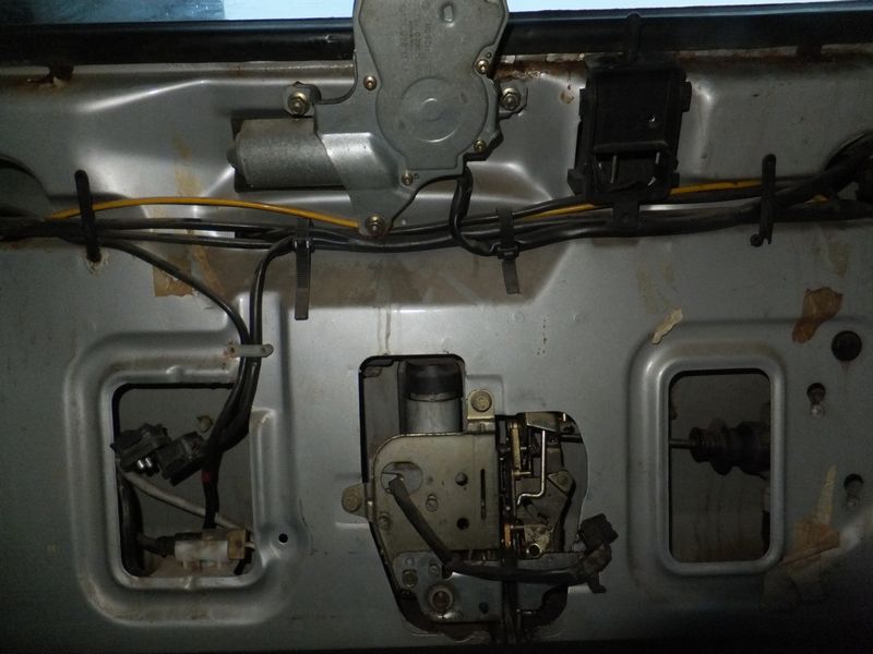

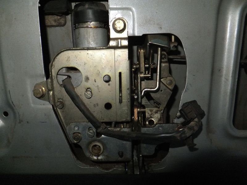

lainataan tätä topikkia vielä.. jos vaikka joku tietävä osaa vastata jotain..
ensin yleiskuva josta näkyy nyt irti ottamani sähköjohto töpselit.. tuo tuolta kuvassa vasemmalla oleva ja sitten tuo toinen tuon lukkohässäkän toiseltapuolelta irroitettuna ja ulos vedettynä.
tarkempi kuva.. tuo yläosassa oleva harmaa mötikkä jossa musta muovipääty siis kuumeni ja savutti yöllä..
nyt haluaisin tietää mikä tuo mötikkä on? ja että kumpi noista töpseleistä on ton mötikän sähköt? vai onko se joku kolmas? mikä pitäisi irrottaa että uskaltaisi ajaa taas ja jättää auton ilman virallista palovahtia pihaan?
sen verran testasin että ei kolise eikä surise vaikka akun kenkä kiinni (muutaman minuutin.. mutta eilenkin oli ollut tunteja hiljaa enennen kuin alkoi oireilemaan)
ahaa.. siis ton yläkuvan vasen liitin on valot ja toi moottori joka kuumeni.. ok. hyvä tietää. emmää niitä valoja oikeastaan niin paljoa tarviikkaan.
mulla ei oo koskaan toiminut se sulkemis apuri.. ihan itse joutunut aina paiskaamaan luukun kiinni.
mikäs toi alemman kuvan töpseli sitten on? tonne häkkyrän oikeelle puolelle se meni sisälle.
molemmat yläkuvassa olevista jätin auki kuten kuvassa näkyy.. ja akunnapakin on auki myös vielä. laitetaan se aamulla kiinni ja ajetaan töihin.. otetaan auki tarvittaessa päiväksi ja napataan kiinni kun ajaa kotiin. katotaan koska kerkee tuota paremmin tutkimaan..
