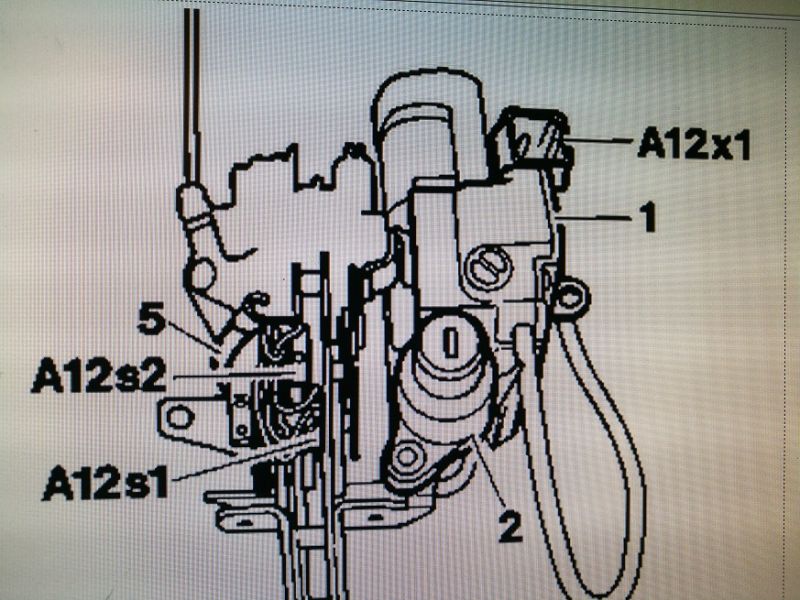

w124 farmarin takaluukun lukko
Viesti Kirjoittaja petromax »
Muutamalle tästä kirjottelin,mutta laitetaan vielä julkiseks.
Itsellä temppuile tuo imutoiminto.Lakkasi välillä toimimasta ja sitten taas toimii hyvin.
Valot pitäisi syttyä tavaratilassa,kun luukun avaa.Näin ei tapahdu. Onko kukaan perehtynyt kaavioon?Liittimeen moottorille tulee kolme johtoa.
Kahteen tulee virta ja yksi maadoitus,vai onko sittenkään?
Saisiko moottori maan takaluukusta ja tuo ruskea johto menisi lampuille?
Kelt-ruskeaan johtoon tulee virta.Kiertäisikö tämän kytkimen kautta ruskeaan johtoon? Jostainhan on lamppuja ohjattava,ja johtoja on vain nämä kolme.
Jos virta tulis ruskeaan johtoon luukku kiinni,niin silloin johto poikki jostain saranakohdasta.Yleensä kyllä ruskea on maa ja ainakin moottori pelasi pöydällä pun ja rusk johdoista.
Kuka tietää tai muistaa? :shock:

A12s2 on mikrokytkin joka ohjaa sisävaloa...
Täytyy tehdä yleismittarilla mittauksia. Jonkun johdon on siis mentävä valoille?
Tänään otin moottorin uudestaan pöydälle. Mikrokytkimet näyttävät pelaavan,mutta kuuluisiko sinne tulla tai ns. kiertää jännite sen kautta?
Johdot menee piirikortille. Näyttää olevan aika paljon komponentteja levyllä ja siellä on myös yksi mikrokytkin.Ovatko kaikki komponentit pelkästään imumoottorille?
Ensin alkuun mietin,että molemmat mirokytkimet ovat moottorille,mutta toinen ohjaa sittenkin sisävaloa.En oikein vieläkään päässyt selville toiminnasta.Moottorin pistokkeeseen tulee kelt-rusk johto,johon tulee akkujännite.Onko mitään hajua kellään,mihin tämä menee?
Ovikytkimeen tulee yleensä 2-3 johtoa,mutta kuinka tämä toiminta on takaluukussa rakennettu?

w124 imumoottori
Tattista! Siellä on kaikkea kivaa muutakin.
Jos tuota kaavioo oikein tulkitsen,niin mikrokytkimen kautta menis maihin.
Piirilevyn kautta kulkee,niin jossakin on katkos.
