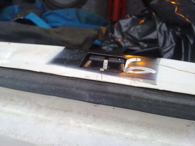

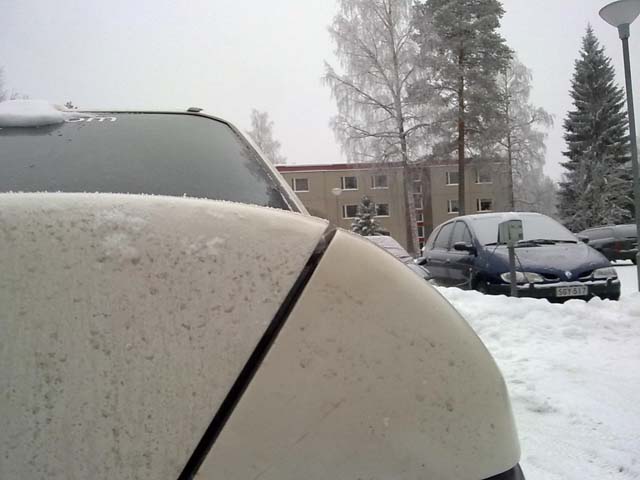

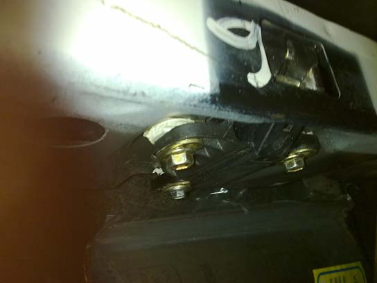

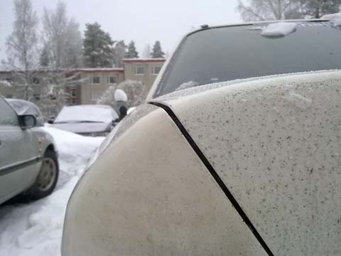

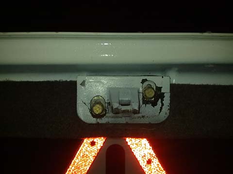

Näistä kuvista nyt jokseenkin näkyy missä vaiheessa ollaan:
Lukkoa on laskettu tuo lähes sentti, samalla kun noilla prikoilla sitä on viety taaksepäin. Lukon vastakappaleen ruuvin reikiä suurennettu siten että tuossa toisessa kuvassa vastakappaletta nostettu lähes sentti ylöspäin.
Kuvista huomaa ettei kansi edelleenkään ole täysin nätisti paikoillaan, ja reunaan jäävä rako on kuskin puolella huomattavasti pienenpi. Saranoissa eikä kontissa taida olla minkäänlaista sivuttais säätöä.
Ei sentään enää raoista pölise lumi ajaessa sisään. Saa vaan nähdä pitääkö tuo vettä kun siihen asti pääsee.
Lukkoa pitäis saada vielä muutama mm alemmas että tuo istuisi kunnolla, mutta vaatis myös parit lisäprikat tuonne väliin. Se avausnappula vaan sitten painuis sitä myötä vielä syvemmälle. Tälläkin hetkellä se on siinä ja siinä et se pysyy tiivisteen ulkopuolella.
