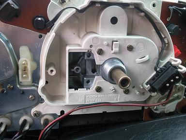

Otin mittariston irti kun jahtasin vikaa miksei vakionopeussäädin toimi ja huomasin että sieltä oli katkaistu pari johtoa, musta ja ruskea mitkä kulkee saman muovisukan sisällä, sekä yksi irtonainen keltavihreä johto.Oliskohan noilla yhteyttä siihen säätimeen. En ole vielä löytänyt mistään oikeata piirikaaviota mistä sen voisi tarkistaa
Onko hall-anturin paikka siinä mittarin vaijerin liitoksen vieressä? .neuvokaa viisaammat mersukeltanokkaa..

tässä parit kuvat liittyen aiheeseen
Katkotut johdot
Onko tossa hall-anturin paikka?
Entä onko toi nyt se ohjainboxi vakkarille?
