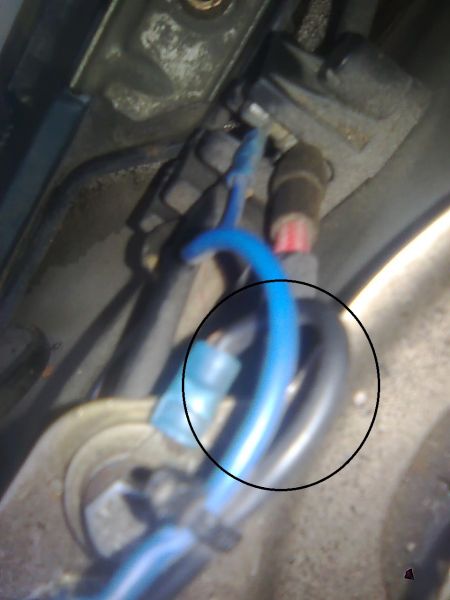

Näiden jälkeen auto on lähtenyt hieman vaivaisesti käyntiin, mutta on kuitenkin lähtenyt. Tänä aamuna virta ei enää riittänyt pitämään autoa käynnissä. Auton omistaja ehdotti, että ottaa miinusnavan kokonaan irti, minkä nyt teinkin. Samalla tein mielenkiintoisen löydön, jonka pitäisi tulla ilmi tästä kuvasta:
http://postimage.org/image/r4osnyzhj/
Tuossa johdossa on jonkinlainen teippipatentti, mistä en tiedä ja auton omistaja on tällä hetkellä tavoittamattomissa. Ehdotuksia?

Ei näytä originaali asennukselta joten vaikee sanoo minkä johto.

Grammari elikkä ratio ja siihen liittyvät vahvistinkilkkeet. Ennen kaikkea tuo vahvistinhomma on sellainen, että siihen taidetaan yleensä ottaa virtaa akulta. Normaalistihan radiolle tulee jo tehtaalta johdotukset.
Tuo voi olla myös jonkun aikakauden Hands Free -sarjan kytköksiä.
Voihan se periaatteessa olla, että tuon piuhan takaa löytyy jokin jälkiasenteinan aparaatti, joka on rikki ja tyhjentää akkua. En kuitenkaan usko tähän, koska akun purku johtuu unohtuneista valoista. En toisin sanoen näin etäarviointina usko akun purun liittyvän tuohon piuhaan.
Koitapa vaikka vähän seurata mihin nuo johdon päät menevät, auttaa asiaa jo melko lailla.

tälläsia johtoja siis

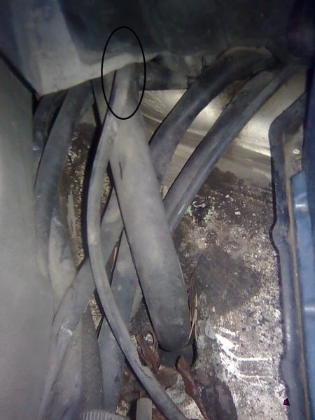

tässä on siis toinen puoli siitä johdosta, joka on tällä hetkellä poikki teippipatentin kohdalta. menee siis autoon sisään, mutta pidemmäksi ei näe
tässä sininen ja musta johto ovat avoinaisen johdon toisella puolella
kuten ensimmäisen viestin kuvasta voi nähdä, tuo musta johto kulkee samaa reittiä kuin avoinen sininenkin.

Tuo teippivirityksen varmasti voi unohtaa. Siitä toimii kumminki joku itse asennettu laite jolla ei ole moottorin kanssa mitään tekemistä (toivottavasti).

Tuo ylimääräinen johto SAATTAA olla johki ylimääräiseen äänentoistoon liittyvä kaapeli, ja jos kulkine ollu taksissa ni taksamittareihin liittyviä johtoja, mutta mullaki epäilys äänentoistoon liittyvien virtakaapeleilta näyttäis ja jos mitään vahvistinta, cd-boksia tms ei mersussa ole ni teippaa ne päät niinko ne on ollu ja mittailee ne sitte ku on akku vaihdettu toimivaan, suuttimet kärkineen uusittu, hapettumat laturilta ja hehkureleeltä poistettu.

Siis tuo eka kuvassa näkyvä paksu miinuskaapeli on irrotettu tuosta maadoitus ruuvinsa alta tarkoituksella..... ei akun navasta.... ymmärsinhän oikein?>jos miinus ei olis tuon paremmin kiinni ei ihme jos ei toimisi starttaus ampeereita tarvittaessa??
Tuohan lienee päivän selvää,mutta pääsimpähän mukaan säätämään
Siitä se on irti ihan tarkoituksella. Auton omistaja sanoi, että jos akussa ei meinaa virta pysyä, niin tuon irroittamalla ei ainakaan kulu mitään virtaa. Tarvittaessa sen saa myös nopeasti kiinnitettyä takaisin..Köster kirjoitti:Siis tuo eka kuvassa näkyvä paksu miinuskaapeli on irrotettu tuosta maadoitus ruuvinsa alta tarkoituksella..... ei akun navasta.... ymmärsinhän oikein?>jos miinus ei olis tuon paremmin kiinni ei ihme jos ei toimisi starttaus ampeereita tarvittaessa??
