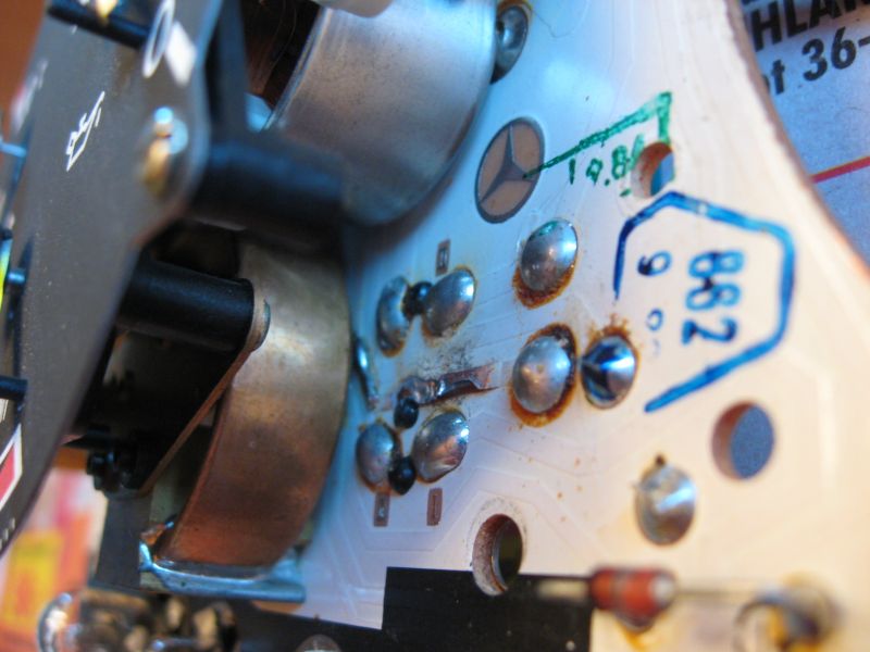

tuli tuossa aamuhämärissä ajeltua taas pitkää matkaa ja vähäksi aikaa hävisi mittari ja konsolivalot jotka kyllä hetken päästä palasi.
mikähän tuon aiheutti..?

Pätkisiköhän himmennin?

Himmentimelle ääni!
Vanhemmissa lankuissa ei ole sitten sulaketta mittarivaloille, uudemmissa on. Eli uudemmasta voisi sulaketta sieltä mittariston takaa pikkusen herkistellä jospa sieltä tulisi pätkiminen.

91 vuoden peli.täytyy tutkailla kun innostuu.no nyt on jo niin valoisaa et eipä edes huomaa palaako vai ei jos ei yöllä ajele.

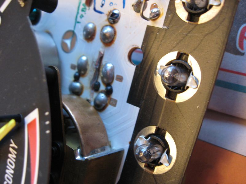

Näin omassani! Polttoaine yms. mittareiden puolella on piirilevy josta paloi johde kuten kuvasta näkyy. Tinapallo tuohon väliin ja rokrok taas pelaa.
Puolentunnin homma kun kolmatta kertaa tekee..........

jep.kiitos.täytyy tutkailla,eipä tuo ole kun kerran pimennyt mutta jokuhan se pätkii.
