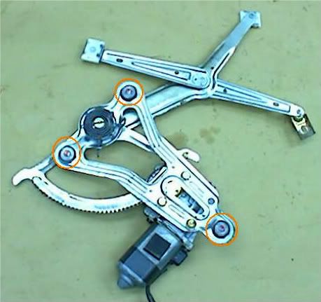

Elikkä puhutaanko moottorissa olevasta rattaasta?Eli sen saisi irti ja sitten hitsaa ettei motti saa liikaa lämpöä?Onkos jollakin laitaa ikkuna mekanismista mitään kuvia että osaisi hiukka hahmottaa kohdetta?
ei vaan nostovarressa olevasta neljännes ympyrän mallisesta hammaskehästä jonkä säde on n 25cm
kuvassa coupen, mutta idea on sama.

Kiitos kuvasta.
