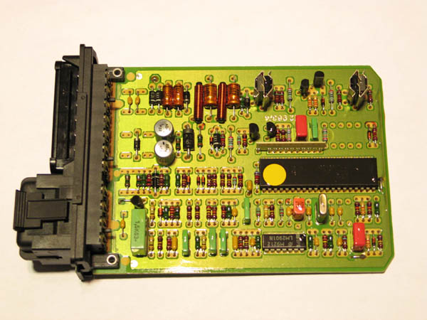

Tai jopa pelkästään juottamalla juotokset uudelleen ko. boxin piirilevyltä.
HVM
Viesti Kirjoittaja HVM »
Terve Ernesti. :D
Entisessä aloittamassasi topikissa on kerrottu vastaus:
Ohjainyksikön kondensaattorit uusiksi, tai saattaa jopa piisata jos tinaat ne uudelleen. Samallahan ne vaihtaakin, kun tinaa ne uusiksi. Ne kuivuu ajan oloon :arrow: lätsä lentää vakkari päällä takapenkille noin 78krt/h. :D

mistäs sen kondensaattorin löytää? onks se kirkas metllinvärinen boxi siel ratin alla oleellinen osa vakkarii/onks se just se konkka?
Ylipäätänsä on siis varmaanki sähköinen vika. niinkö luulet?
HVM
Siellä lootassa on sisällä tämmösiä kondensaattoreita:
Ne konkat on noita mustia pötköjä.
Ne vaihtoon.

erkka86 kirjoitti:kaivelin tossa sen piirilevyn esille. se ai vaan ollu alkuunkaan sen näkönen piiri ku tossa kuvassa oli. kaikki näytti päälle päin erinomaiselta ja luulisin, että vika ei oo siin. annoin yhen sähkö expertti kaverin käydä se läpi ja ilmotella jos jotain löytyy. mikäköhän ois toinen mahdollisuus missä se vika vois olla. tuleeko mieleen mitään esim. mekaanista vikaa. oon niin hukassa et tekis mieli panna liekkeihin koko kaara. en uskalla vaan :D
Yleensä kaikki nämä sähköexperttikaverit ovat tietynlaisia kysymysmerkkejä ainakin minulle. Anteeksi heille. :oops:
Kuten sivonen aiemmin mainitsi niin konkat on se pääasia ja niitähän et mittaamalla selvitä jos ei ole oikeata mittaria, eli vaihda kaikki elektrolyyttikondensaattorit niin pääset ainakin siitä epäilystä ja ne on halpoja. :lol:
Kysymys on aikavakiopiireistä ja jos kondensaattori on kuivunut niin se voi olla oikosulussa tai ei ota latausta vastaan.

Kuvassa olisi w124 300TDT: vakkari vuosimallia -92. Voisiko joku ystävällisesti valaista mitkä komponentit kyseisellä piirilevyllä ovat kondensaattoreita?
Toivottavasti osasin liittää kuvan mukaan. [/img]

HVM kirjoitti:Siellä lootassa on sisällä tämmösiä kondensaattoreita:
Ne vaihtoon.
Onko toi vanhan tietokoneen poweri mikä sinulla on kuvassa?

Olisikohan kenelläkään valokuvaa vakkarin juotoksista?
Kävipä niin, että ryhdyin käymään kolvin kanssa läpi juotoksia ja huomasin, etten enää näe kunnolla lähelle. Nyt ei ole täyttä varmuutta menikö pari nastaa yhteen vai ei, tai siis kuuluuko niiden olla yhdessä vai ei. :shock:
Eipä se kuitenkaan toimi, että suunnatonta muutosta aiempaan ei tullut. :D
