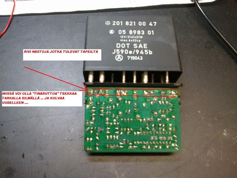

tihkun releen kuva ja rivi nastoja jotka kannattaa tsekata
Viesti Kirjoittaja unimoog »
tihkun toiminta ongelmissa niin releen kuva ja rivi nastoja jotka kannattaa tsekata !!
oli tuo tihku hukassa niin otin sen releen pois paikoiltaan ja releenkotelon auki niin siellä oli "tinaruttoa" piirilevyllä niillä juotetuilla kontakteilla jotka tulevat juuri nastoilta jotka kytkeytyy releen pohjaan .. ... ja korjautui tällä
Viimeksi muokannut unimoog, 19.10.2012 15:04. Yhteensä muokattu 1 kertaa.
Minä kävin nuo kaikki läpi :roll: imasin vanhat tinat pois ja laitoin uudet.
unimoog
Viestit: 25
Liittynyt: 24.11.2010 9:46
minä lisäilin eli lämmitin ja päälle lisää tinaa
osa liitoksista oli "onttoja" eli tina "paennut" osin tapin ja piirilevyn väliltä ..... oli varmaan ylimenovastusta kun tihku toimi aiemmin syksyllä vielä ajoittain ja sitten lakkasi kokonaan niin piti avata . . .
Sergey kirjoitti:Minä kävin nuo kaikki läpi :roll: imasin vanhat tinat pois ja laitoin uudet.
