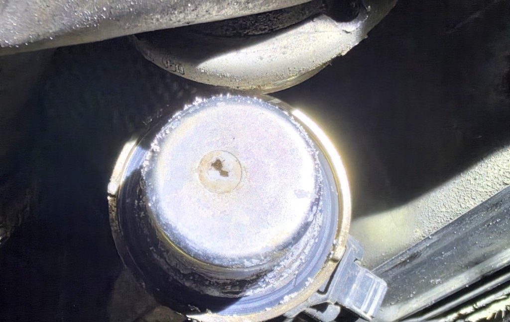

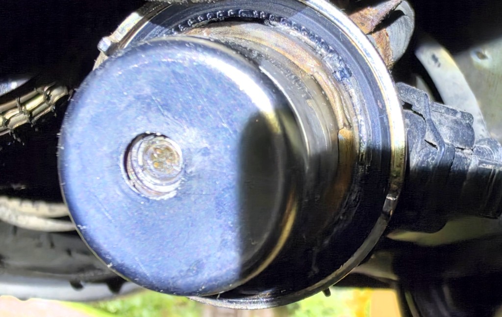

Keltainen moottoria kuvaava valo päässyt unohtumaan, melkein-onkohan sähköautossa sellaista..
No tässä se paloi nyt. Star kertoili jotain, esim. P 229 F 85 NOx-tunnistimessa 2 on toimintahäiriö.
No varmaan se olisi VEHOlle vietävä molempien NOx-antureiden vaihtoon. Mietin sitten adBluen kulutusta.
Keväällä olin ottanut kuvan mittarista ja nyt vajentunut 300 km matkan verran. Vaikka auto seisoi kesällä niin ajoa kuitenkin tullut jotain 1000-2000 km kuvan oton jälkeen.
Niinpä ajattelin ennen VEHOlle vientiä vilkaista adBlue suutinta.
Ennen.
Ja jälkeen pienen puhdistuksen.
Ei se nyt ihan ummessa ollut, mutta katsotaan nyt onko mitään vaikutusta mihinkään.
