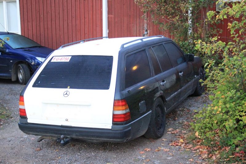

kuinka matala auto nyt on?
Jäteöljyvatkain
Viestit: 57
Liittynyt: 25.9.2013 20:04
Paikkakunta: Sipoo
Viesti Kirjoittaja Jäteöljyvatkain »
tuosta jos näkee :D
