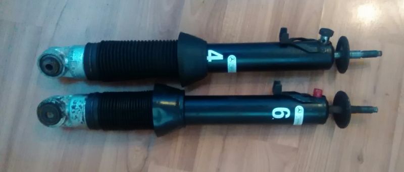

Nyt on päästy hiukan tarkastelemaan paria hydrauli-iskaria sekä koetettu tämän päälle etsiä näistä yhden lauantaipäivän verran tietoja interwebistä ja täytyy sanoa et aika sekava soppa tuntuu olevan. Osanumeroita tuntuu löytyvän aivan pilvin pimein mutta täsmällistä informaatiota ei vain tahdo löytyä aiheen tiimoilta. Kokosin kuitenkin netistä hajanaisia tiedonpalasia, joita voin luetella tähän ja samalla laittaa jonkun kuvan & mitat, jotka otin vertailtavana olleista tolpista.
HUOM! Osanumerot otin iskarin varressa olleesta Sachsin tarrasta, josta voi lukea Mersun sekä Sachsin osanumeron ja ilmeisesti iskarin kovuutta/jämäkkyyttä/kantokykyä(?) ilmaisevan numeromerkinnän
Tarkastelun alla olivat seuraavanlaiset tolpat;
1)
Mersun OE-numero: 124 320 2813 - "6"
Sachsin osanumero: 01 2400 102 232
Nettitietojen mukaan identtinen seuraavien osien kanssa: 124 620 3413 / 124 620 4213
Nettitietojen mukaan sopii malleihin: E500 V8 vapari vm. 1992-1994
sekä
2)
Mersun OE-numero: 124 320 4413 - "4"
Sachs osanumero: 01 2400 102 129
Nettitiedon mukaan identtinen seuraavien osien kanssa: 124 320 2613
Nettitedon mukaan tällaisia on asennettu Sportline-alustaisiin malleihin
Iskareiden pituudet mitattu iskarirungon yläpäästä alanivelen alareunaan saakka
Osa 1) pituus kokoonpuristettuna 383mm
Osa 2) pituus kokoonpuristettuna 395mm
Osa 1) pituus ulosvedettynä 520mm
Osa 2) pituus ulosvedettynä 520mm
Jännä homma, mutta osasta 2) sekä sen iskariparista löysin molemmista alanivelen alumiinipesän yläpuolelta painetut osanumerot 124 320 0713, joka taas ei ole nettitiedon mukaan vastaava iskarin runkoputken kyljestä löytyvän varaosanumeron kanssa, ja tämä varaosanumero on ilmoitettu monissa nettikaupoissa sellaisen iskarin yhteydessä, joka on tarkoitettu standardialustaisiin malleihin ilman Sportline-pakettia. Itseasiassa allekirjoittaneen standardiaustaisen 300TD sedanin alta löytyvät juuri tällaiset numeromerkinnällä "7".
Osan 1) yhteydessä ei netistä muistaakseni löytynyt mainintoja sport-alustasta, soveltuvuudesta AMG-malliin tms.

Tässä vielä osat 1) ja 2) vierekkäin kokoonpuristettuina.[/img]

W124 sedan 300 turbodiesel Sport-alustan tasonsäätöiskarin alkuperäisnumeroita ovat
A1243204413
A1243204713
A1243203313
Nämä ovat numeromuutoksia, eli sama osa mutta numero muuttunut ajan myötä.

Kumpaankohan osanumeroon sitä luottaisi, tuohon iskarin alapään alumiiniosasta löytyvään osanumeroon vai runkoputkesta löytyvään sportline-osanumeroon?
Jos taas ovat Sportline-iskarit, niin mistähän syystä tuo oletettu 500-mallin iskari on kokoonpuristettuna miltei 15mm lyhyempi kuin urheilualustaisen?
