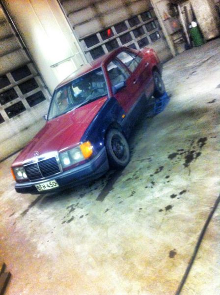

Tuli tuossa pari viikkua takaperin ostettua kaverilta 250D sotalankku, johon syksyllä vaihdettiin kotikonstein kuskinpuolen alapallonivelen, tämän irti repeytymisen johdosta.
Tämän toimenpiteen jälkeen on alkanu pitämään v*ttumaista meteliä, varsinkin pakittaessa ja liikkelle lähtiessä ihan pienessä vauhdissa, mutta sitten loppuu..
Kysymys onkin, että onko tuosa vaihdossa mennyt joku pieleen vai kanittaako sielä muuten vaan joku? vai kutsuuko nelipyöräsuuntaus sitten... :shock:
En itsevielä ole kerennyt tutkimaan asiaa, mutta kysytään nyt teiltä viisaammiltakin, että mihin ollaan ryhdytty ja mihin varaudutaan :lol:

Nostaa etupäätä pikkasen ylemmäs jotta näkee vanteen reunan, sitte vääntää suojapeltiä kauemmas vanteen reunasta, alapplukan vaihossa voi mitään alkaa ääntelemään muukaan, paitti jollei alatukivarsi oo itteensä ottanu ja jotenkin vääntyny, tai pultit löysällä....tai jarrut aavistuksen laahaa, tai se alapallukka ei olekkaan pohjassa asti ja rengas sen takia jää vinoon, mutta sen huomais jo ohjauksessa.
Viestit: 29493
Meisseli käteen ja tökkimään vanteen puolien välistä (tai rei´istä) jarrukilpeä irti vanteesta.

Pääseepä huomenna kokeilemaan korjautuuko nuilla 8) Kerrotaan sitten onnistuiko ja saatiinko leimaa :wink: vai menneekö iha :jook: hommiksi...

Hylsy sieltä joka tapauksessa tuli :oops:
Näköjään tuo pelti oli ottanu kipeää, ku oli aivan tuhannen mutkalla.. Noh, yks ratas vaihella, pakkivalon katkasija, repsikan etuiskari ja helmassa reikä :lol:

Aikaa vievin noista vioista on etuiskarin vaihto, muut on suht helppoja, se pakkivalokatkaisimen vaihto vaatii ohuita ja voimakkaita sormia, mulla oli pinsetit millä sain sen nostettua pois ja uuden tilalle, samalla pinsetillä tökin sen söhköjohdonkin paikalleen, en muista onko se ruuvilla vai muvikynnellä kiinni, mutta näkyvissä sen on kun nostaa suojakumia :lol:
Vaikiampi se on automaatin vaihdevivun paikanosoitus lampun vaihto, siinä pitää olla ohuet rautalankasormet....mutta saanu senkin ähisemällä vaihettua :lol:
