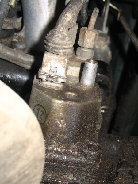

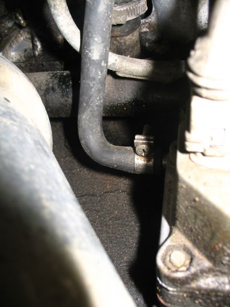

1. bensapaineensäätimestä lähtevä letku haarautuu kahteen osaan josta toinen on tulpattu pultilla?
Eli tällä hetkellä letku menee vain huohottimelle? mitäs järkeä siinä on?

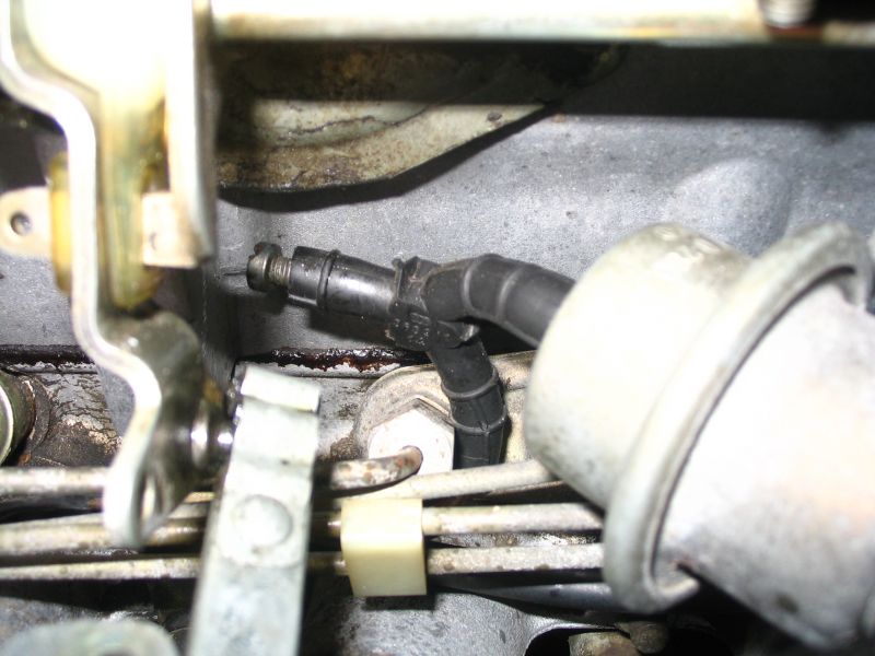

2. Ohjauspaineensäätimelle (Warm Up Regulator) menee alipaineletku, mutta se on kytketty mielestäni eri paikkaan kuin mitä netin kuvista näin. Siinä on paikat kahdelle bensaletkulle, kahdelle alipaineletkulle? ja yhdelle sähköjohdolle. Toinen näistä alipainepaikoista on tyhjänä. Kuuluisiko siinä olla jokin letku vai onko se vain jätetty tyhjäksi?
Muuten en epäilisi näitä kohtia yhtään, mutta tiedän että tässä autossa oli 80 luvulla ruiskuvika ja sitä käytettiin huollossa veholla (ei viety enää sen jälkeen
Niin ja veholla ilmeisesti ovat jo kerran vaihtaneet tuon ohjauspaineensäätimen. Ja kun se ei auttanut vikaan ottivat lekan käteen ja hakkasivat määräjakajaa niin että siinä näkyy vieläkin jäljet
Onko mersussa siis jotenkin käänteinen systeemi muihin autoihin verrattuna? Ja mikä on tuon bensapaineensäätimen virka jos ei se saa kerta alipainetta?
Autossa on ollut katsastuksessa ongelmia päästöissä, joten epäilin että tässä voisi olla vika, soppaakin syö aika reilusti ja tyhjäkäynti ei kuulosta korvaani hirveän hyvältä. Pistän vaikka videon myöhemmin niin saatte kuulostella sävelkorvalla onko tuo terve
Jos joku näistä tietäisi tai löytyisi joku kaaviokuva mistä voisi alkuperäisen systeemin nähdä olisin kiitollinen!
Tässä vielä kuva tuosta säätimestä
