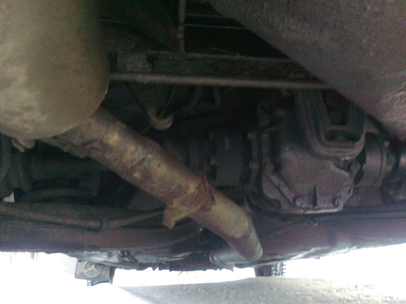

Tänään purin varaosa raadosta takapalkin irti,joka oli kunnoltaan paras näkemäni vaikka muuten auto täysin mätä. Ja sitten asiaan, perässä on "kummalliset" pultatut laipat murikan kyljessä muistaakseni kuudella pultilla kiinni? Välityksen stanssaus oli hiottu pois. Mistä perä mahtaa olla kotoisin? W126? Onko kellään tietoo?Tässä vielä kuva

Se on ihan W123:n pulttiperä josta touhottajakin valaisi jossain toisessa topikissa :D
W126:ssa on ollut sitten enemmän pultteja:

Ok. Kiitos infosta. Mistä muuten noita kuvia löytyy?

Omassani osoittautui olevan juuri tuo pulttiperä, meinasin alkaa vaihtamaan tavallista tilalle (pidemmällä välityksellä), mutta mitenkäs käy vetareiden kanssa? Pitääkö hankkia toisenlaiset?

kyllä nuo vanhat vetarit pitäs käyvä toiseen perään, kun otat vaan nuo vetarin pätkät tasauspyörästöstä irti :wink:
