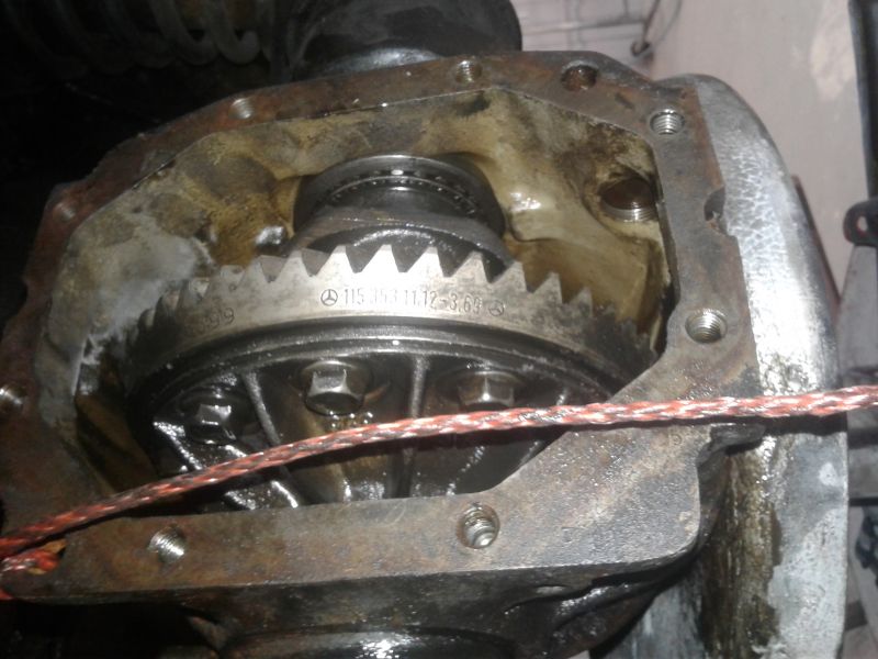

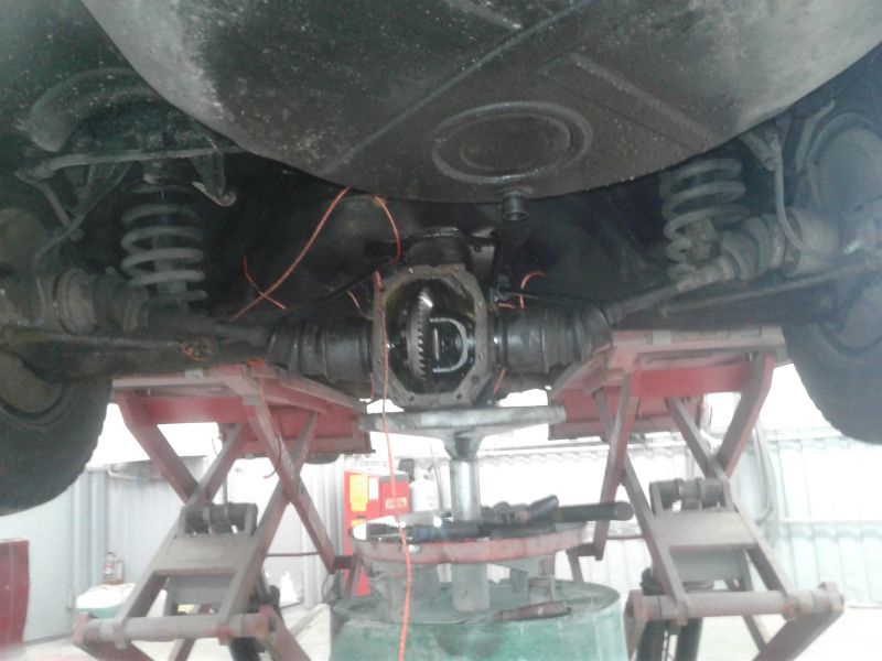

c280r6
Viestit: 536
Liittynyt: 15.12.2010 9:28
Paikkakunta: oulu
Viesti Kirjoittaja c280r6 »
Kuva semmonen nyt kulukoo lujoo niin että puntit tärisee kuuenkympin kohalla sitten tasoittuu johtuukohan tuo siitä kun kuskin puolen vetarissa on väljyyttä joka voisi voiman edessä alkaa täryyttämään

takarätin yks pultti niin että oli mennyt kierteet osasta pulttia ja ei mennyt ihan pohjaan asti enää ja jäi vähän löysälle niin siitä tuli tuommonnen jurina ei ois uskonu kyllä mutta näin oli käynyt. :shock:
