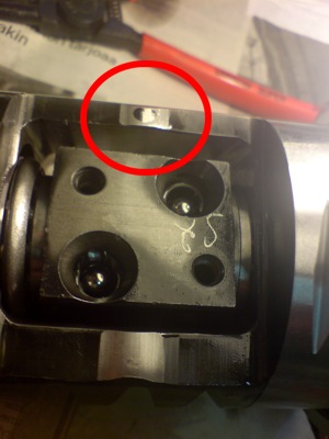

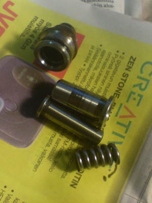

Onko Mersun ohjaus sen oloinen, että ääriasennoissa lappia on enemmän kuin renkaat suorassa. Raidetankojen nivelethän on silloin epäedullisessa asennossa. Mutta se lappi näytti kylläkin tulevan kuitenkin ohjaussimpukasta. Pitäiskö kiristää jostakin pultista ? Öljyvuotoahan siellä on ollut jo pitemmän aikaa. Normaali ajoasennoissa ei kuitenkaan lappia juuri olenkaan.
Terve,
Normaalia toimintaa. Simpukassa on jousikuormitteinen välyksen poistaja, joka toimii vain keskiasennossa. Siksi pyöriä suunnatessa ohjaus (simpukka) pitäisi tällätä keskiasentoon. Näin siis ainakin 124:ssa – varmaan möhkössäkin pitkälti samanlainen systeemi.
Alla välyksen poistin ja sen vastinpinta. Kovin laaja tuo alue ei siis ole.
Kuva Kuva
