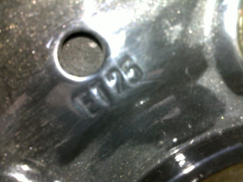

Maksimi ET-luku W123:sessa on 31! Eli jos haluat 15" peltivanteet 123:seen alle, niin W202 tai W203 malleista sopii vanteet, väykyn (W210) 15" ET37 peltivanteet saattaa sopia mutta tämä riippuu paljolti vanteen leveydestä. :roll:
W126 ET25 sopii paremmin kun hyvin. :twisted:

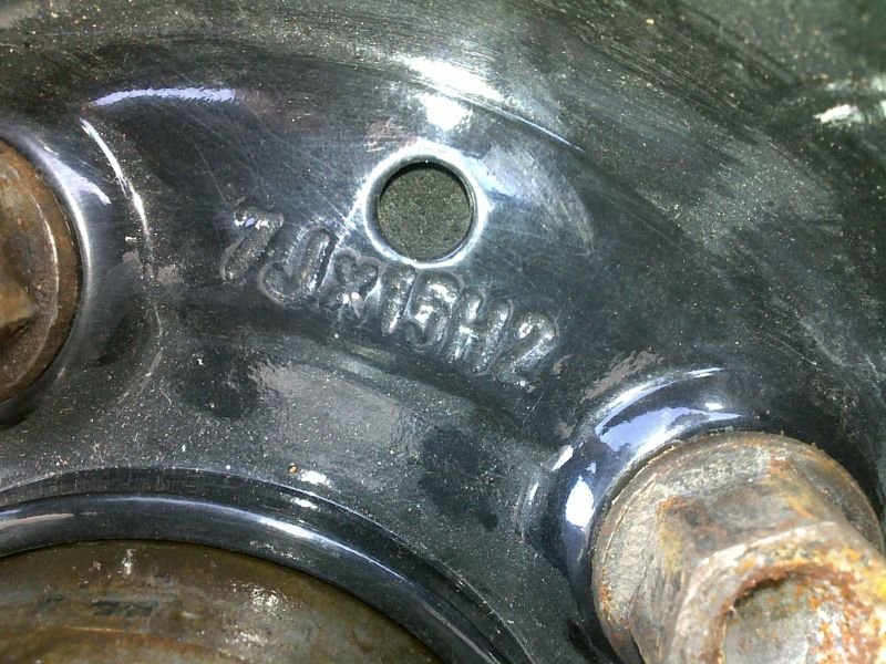

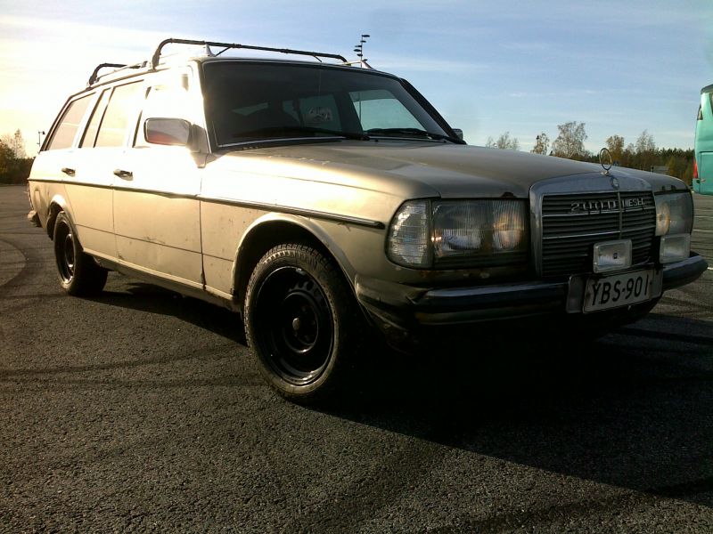

miqum_86 kirjoitti:minkäkokoinen rengas sulla on päällä noissa? :roll:
Edessä on 195/55-15" ja takana on 195/60-15"... :wink:

shrteam kirjoitti:Kylläpä aika passelin olonen setti, vieläkun löytäs jostain tommoset vanteet!
Sais olla inan vielä leveämmätkin nuo vanteet. :twisted:
Nuota ässän peltivanteita ei ihan joka paikasta löydä ja yleensä nekin mitä löytää, maksaa melko paljon. Eli harvinaisia ovat. :roll:
