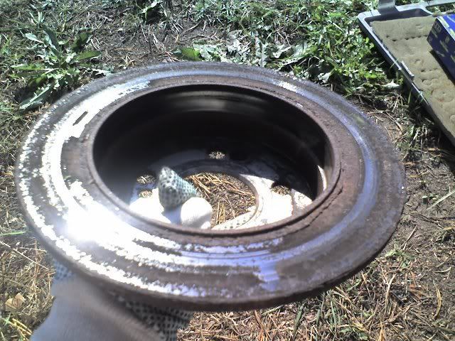

Jaaha... taas on haettu jarrulevy lisää ja vaihdettukin. Syyllinen hervottomaan täristykseen löytyi:
Veljeksistä häijympi oli menettänyt pintaa varsin radikaalisti joten ei ihmekään että jarrutettaessa maailma näkyi vähintään kolmena. Asensin keväällä myös uudet jarrupalat ja sisemmästä tuo laikka oli jyrsinyt 50% pois ulomman ollessa täysin uuden oloinen. Lisäksi pala oli kulunut vielä viistosti.
Vielä kun tajuaisi että nyt sitä jarrupoljinta uskaltaa painaa vähän kovemminkin
