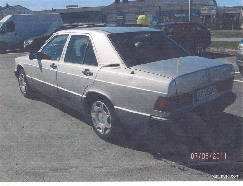

tässä kuva takalokarin lommosta,kannataako ees harkita tommosen korjausta :shock:

mesemies83 kirjoitti:olnko paha homma vaihta takalokari?? :shock: jos nyt päätän siis tuon auton hommata,vähä lommo kyl mietyttää että kannattasko
Onko tuo antennin alapuolella oleva täppä se lommo? Jos on ja jos lokari on muuten ok ei tuon takia tartte vaihtohommiin ruveta. Helposti paikattavissa ja maalaamaanhan joutuisi vaihtolokarinkin.

juu tuon antennin alapuolella oleva kohta se lommo :lol: mites sen parhaiten sais fiksattua?? :o
Otat sisäpuolelta verhoilun ja taot sen gummivasaralla ulos... :wink: Jos sen nätisti ossaa tehä nii ei tarvi kittailla/maalailla... :wink:

Koko siiven vaihto on niin iso homma että tuo lommo sais olla jalkapallon kokonen ja silti vielä oikaisisin sen. Osaava tosiaan pystyy tollasen pienen painuman korjaamaan liki näkymättömiin ilman maalausta, edellyttäen että maali on ehjä eikä painuman pohja ole ihan hirvittävän terävä. Eli tuon painuman en antais häritä kauppoja jos auto muutoin vastaa omia mieltymyksiäsi.
