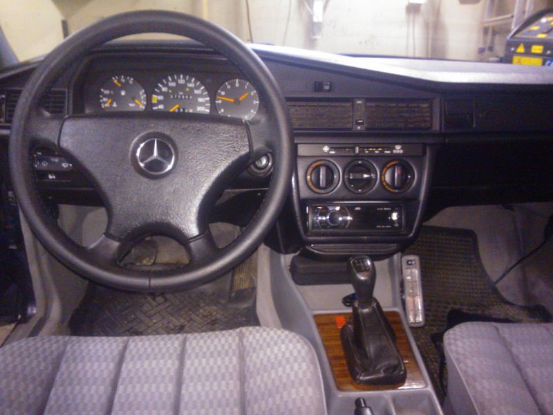

Joululahja:
Autossa on nyt uudet etupenkit ja uusi ratti. Penkit oli poistettu uudesta autosa ehkäpä n. 1989 ja säilytetty muoveissa. Löytö nettivaraosasta. Ratti tehty 2008. Täysin käyttämätön löytö.

Tuohan alkaa muistuttaa legendaarisia Vehon vaihtotähtiä

Vaihdekepinnuppi vaihtoon kanssa... ja lämmönsäätimen nappulat... ja viikset... ja ... siitäpä se jatkuu pala kerrallaan :)

Nuppi täytyy nahkainen ostaa jos myydään vielä.

Vaihdekepin nahkapussi on tuon jälkeen tullut. Tänään otettiin päästöt . Co oli ensin 0,4. Seosta hieman laihemmalle kääntämällä kaikki arvot tosi hyviksi. Ei tarvikkaan alkaa katalysaattori kaupoille kuten arvelin aiemmin.

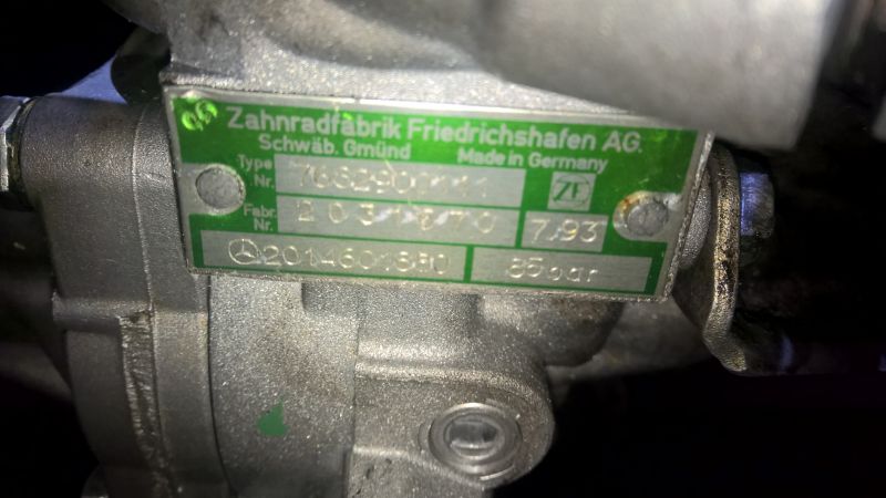

Uusi tehostimen pumppu meni tänään paikalleen vanhan vähän rallattavan tilalle. Tuo Ebay löytö, käyttämätön orkkispumppu olikin odotellut asennusta vuoden päivät. Kuva
