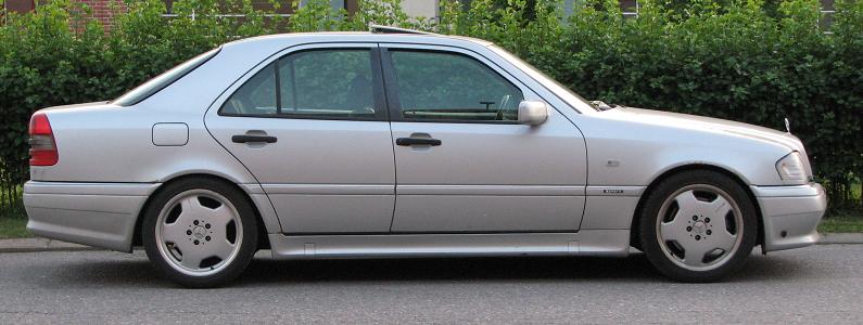

Eli kyseessä on C36 AMG -94, josta pitäisi saada nostettua keulaa hitusen ylemmäksi, jottei kumit niin helposti vastaisi kaariin.
Autoon on ilmeisesti asennettu Eibachin alustasarja, mutta korkeudesta ei ole tietoa, eikä myöskään mitään dokumenttia ole säilynyt.
Mikähän olisi fiksuin tapa nostaa autoa keulasta? Uudet jouset, vai selviääkö pelkillä säätökumien vaihdoilla?

Helpoin on kurkata mikä jousikumi siellä nyt on ja päätellä sen mukaan.
