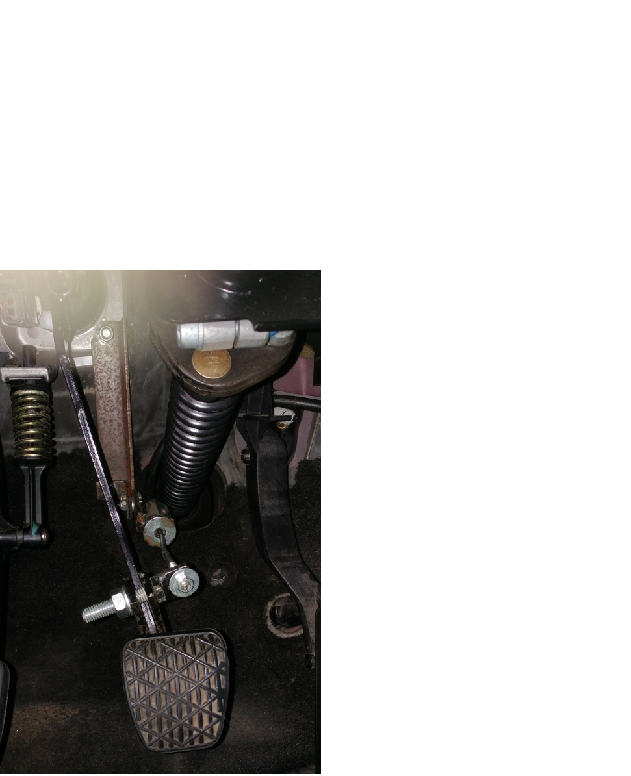

Iltaa. Olisikos jollain hyviä vinkkejä kuskinpuolen kaapelin kinnitykseen? En ainakaan helpolla löytänyt pultteja johon voisi jonkin sortin lattaraudan kiinnittää mihin saisi ankkuroitua kaapelinpään. Ihan ei viitsisi pulttia hitsata tulipeltiinkään kiinninkun ei tiedä mitä siellä takana menee... ja kiitos taas etukäteen

Minulla sama homma edessä muutaman päivän sisällä, asennus W202 kunhan saan polkimen jostain hommattua ensin...

Noniin... vähän aikaa se otti mutta hyvä kiinnityspiste löytyi ohjausakselin laipasta / mutterin alta, sieltä n. 10-13 cm. pitkä kulmarauta suoraan alaspäin niin siitä pääsi lopulta rakentamaan SUORAA linjaa polkimelle. Polkimen kaapelin toin ns. takakautta eli rintapellin puolelta (oma työ oli sekin väylä löytää W202:ssa, niin tiivis se oli). Haastava paikka asentaa siis, joten aikaa se otti, tosin tuo oli elämäni 1. polkimen asennus, joten harjoittelun piikkin se meni osittain!Vaneo W414 kirjoitti: ↑09.2.2021 23:54 Minulla sama homma edessä muutaman päivän sisällä, asennus W202 kunhan saan polkimen jostain hommattua ensin...![]()
Huomioitavaa on että mersussa kun tuo poljin on "lyhyt ts. ulkonema" niin tuon vaijerin pääty/kierreosa tulee nyt yläosastaan lähes jalanpohjaa vasten kun painat jarrua (sehän siis pysyy paikallaan, silloin se kierrosa liikkuu silmukka ruuvin läpi) jarrua painettaessa. Vaikea selittää jos ei ole koskaan asentanut. Ehkä vielä olisi tarkoitus tuo koko polkimen kiinnitys höskä siirtää polkimen oikealla puolelle niin ei olisi vahingossakaan niin paljon jalan edessä se kierreosa silloin... täytyy tutkia onnistuuko, mutta tuon suoran linjan löytäminen oli vaikeinta tässä kohtaa.
Mulla oli tosin työtä helpottamassa (onneksi) kuljettajan penkki samalla pois, kun sen liukukiskoihin oli joku tunkenut jotain tervaa niin penkki ei liikkunut kuin voimalla, niin tuli nekin tervat poistettua samalla ja voideltu uudelleen jouksevalla öljyllä, toimii sekin kevyesti nyt.
Good luck jos moiseen ryhdytte.
